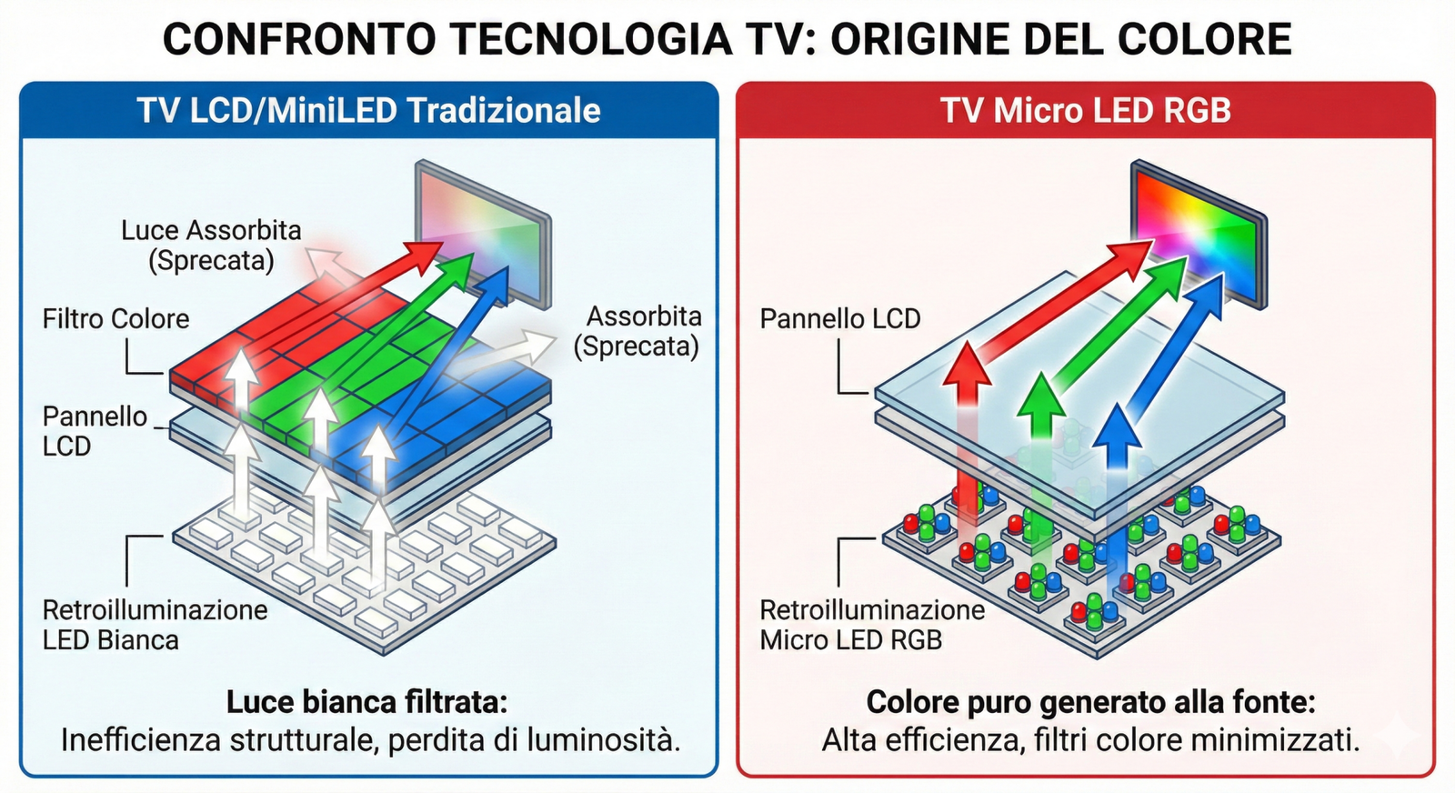

Anzitutto cominciamo dalle basi, per capire facilmente cos’è un TV RGB, possiamo partire da un concetto semplice: da dove nasce il colore che noi vediamo nei TV LCD tradizionali, inclusi i modelli MiniLED più evoluti?
In questi sistemi, una matrice di LED che emettono luce bianca è posizionata dietro al pannello. Questa luce bianca, che in realtà è il risultato di una combinazione di più lunghezze d’onda, viene filtrata dal pannello LCD attraverso i sub-pixel rosso, verde e blu affinché il mix di questi colori crei le varie sfumature necessarie a comporre l’immagine finale.
Questo processo, per quanto collaudato e funzionale, porta con sé un’inefficienza strutturale poiché parte della luce viene inevitabilmente assorbita dai filtri colore, venendo di fatto sprecata. Una TV RGB cambia radicalmente questo paradigma: invece di partire da una sorgente luminosa bianca da modificare successivamente, il colore viene generato puro direttamente alla fonte.
Ogni punto della retroilluminazione cessa di essere un singolo LED bianco per diventare un gruppo di tre micro-LED distinti: uno rosso, uno verde e uno blu. Regolando questi tre elementi in maniera indipendente, è possibile creare il colore desiderato prima ancora che la luce attraversi il pannello.
Si tratta di un cambiamento sostanziale, poiché i filtri colore diventano meno determinanti e la responsabilità della qualità dell’immagine si sposta in gran parte alla sorgente luminosa stessa.

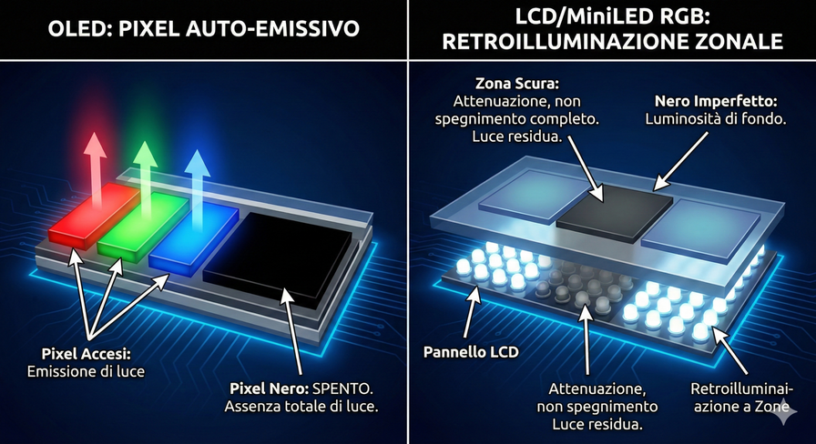

RGB TV vs. OLED
Qualcuno ora potrebbe dire che quanto descritto somiglia molto al funzionamento degli OLED. È una domanda legittima perché il principio di rosso, verde e blu controllati separatamente sembra lo stesso.

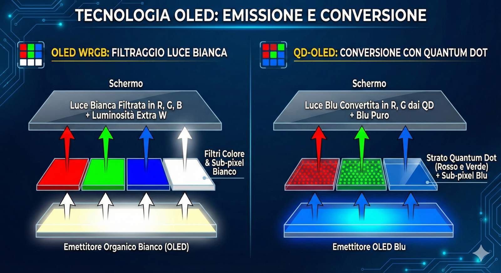

In realtà il punto in cui la somiglianza finisce è proprio lì, nel colore, mentre il modo in cui quell’RGB viene usato è diverso. Negli OLED il pixel è auto-emissivo, il che significa che ogni singolo pixel sullo schermo produce direttamente la luce che vedi. Nei pannelli OLED più diffusi oggi, la luce nasce da materiali organici che emettono luce quando attraversati da corrente elettrica. Nei sistemi WRGB la base è una luce bianca organica, che viene poi filtrata in rosso, verde e blu a livello di sub-pixel, con l’aggiunta di un sub-pixel bianco per aumentare la luminosità, mentre nei QD-OLED la luce di partenza è blu e viene convertita in rosso e verde tramite quantum dot.
In entrambi i casi, però, la luce che forma l’immagine nasce esattamente nel punto in cui la stai guardando, pixel per pixel, senza alcuna retroilluminazione alle spalle. Nelle RGB TV, invece, l’RGB non coincide con il pixel dell’immagine. I micro-LED rossi, verdi e blu non sono ciò che vedi direttamente, ma sono la sorgente luminosa che sta dietro al pannello LCD. La luce RGB viene generata a monte, poi attraversa comunque uno strato di cristalli liquidi che la modula per formare l’immagine finale.

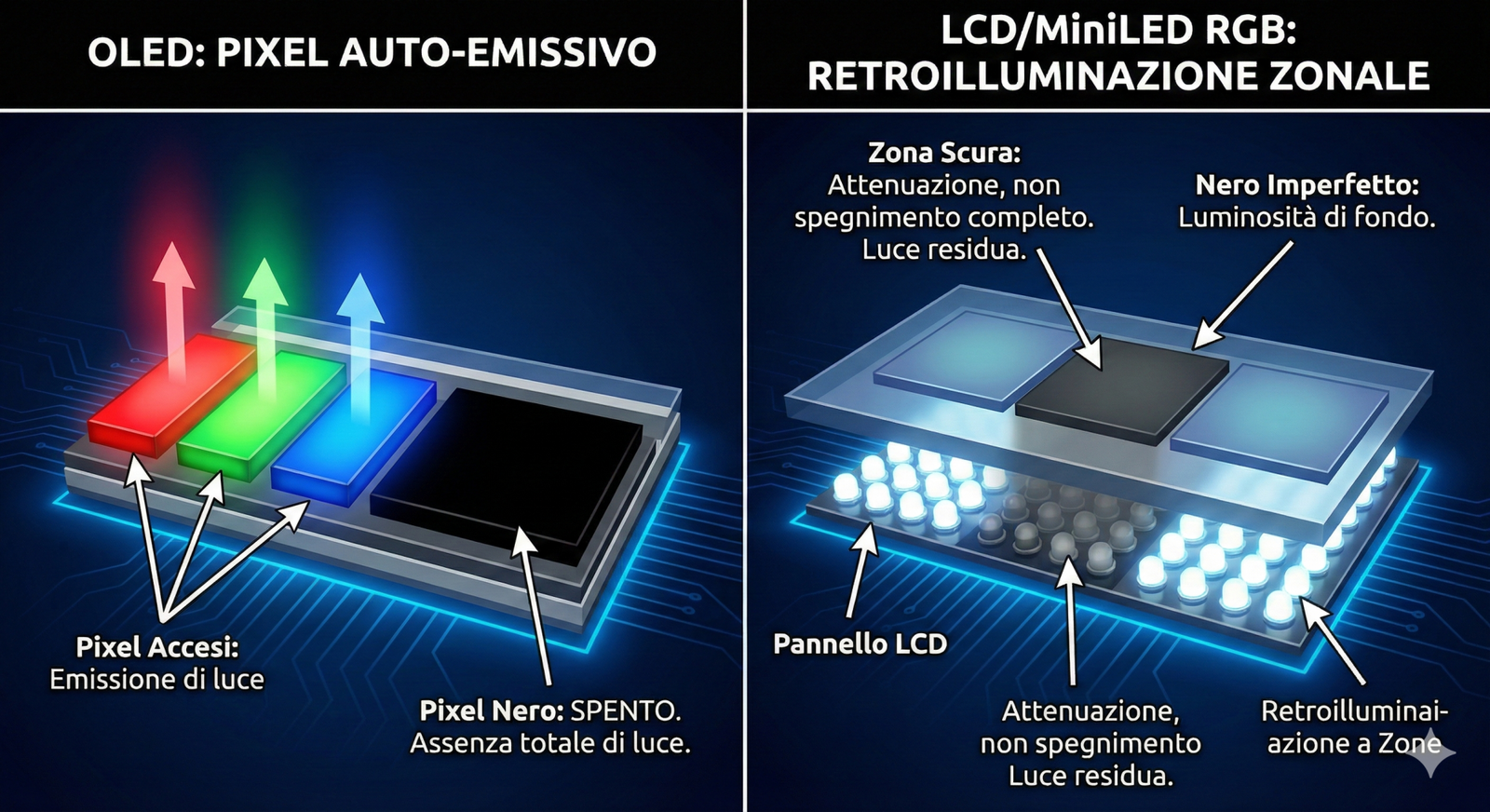

Questo significa che l’unità fondamentale di controllo non è il singolo pixel, ma una zona di retroilluminazione, più o meno piccola a seconda dell’implementazione. C’è poi un’altra distinzione cruciale. Negli OLED, se un pixel deve essere nero, semplicemente non emette luce e il nero è assenza totale di emissione. In una TV RGB, invece, anche quando una zona deve essere scura, esiste sempre una sorgente luminosa dietro al pannello, che viene attenuata o spenta a livello di zona, ma mai con la stessa granularità del singolo pixel.
Questo è il motivo per cui le RGB TV restano tecnicamente display LCD e non raggiungono il nero assoluto tipico degli OLED.
