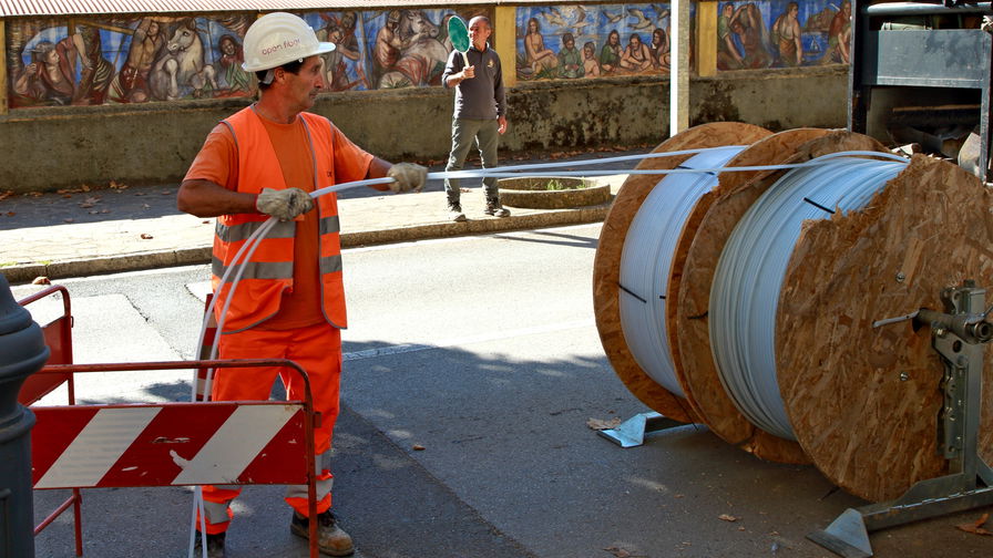

Le diverse tipologie di fibra ottica
Quando si parla di fibra ottica si fa riferimento a internet veloce, ma per essere più precisi occorre distinguere tra fibra FTTC, FTTH e FWA. Come detto, le tre tecnologie presentano differenze piuttosto importanti.
FTTC
La FTTC (Fibre To The Cabinet) è una tecnologia che prevede che la fibra ottica arrivi fino a un armadio stradale, situato generalmente nelle vicinanze dell'abitazione, da cui poi la connessione viene distribuita tramite cavo in rame fino al router domestico. Questa tecnologia è caratterizzata da una velocità inferiore rispetto alla FTTH, che vedremo in seguito, poiché il cavo in rame non offre le stesse prestazioni della fibra ottica. In genere, con una connessione FTTC si possono ottenere velocità fino a 100 Mb/s, ma queste variano a seconda della distanza tra l'abitazione e l'armadio stradale. È una soluzione relativamente economica, ma che potrebbe non soddisfare le esigenze degli utenti più esigenti.
FTTH
la FTTH (Fibre To The Home) è la più avanzata, poiché prevede che la fibra ottica arrivi direttamente a casa dell'utente. Con FTTH, la connessione risulta essere molto più stabile e veloce rispetto alla FTTC, poiché l'intero tragitto della fibra è composto da fibra ottica, eliminando l'uso di cavi in rame. Con questa tecnologia, è possibile raggiungere velocità superiori a 1 Gb/s, ideale per utenti che hanno bisogno di un'alta capacità di banda.
FWA
La FWA (Fixed Wireless Access) è una tecnologia che, pur non essendo basata sulla fibra ottica, consente comunque di ottenere connessioni internet veloci tramite l’utilizzo di onde radio. Con FWA, una torre di trasmissione wireless invia il segnale a un'antenna situata nell'abitazione dell'utente, che poi lo distribuisce al dispositivo connesso. Questa soluzione è utile in zone rurali o difficilmente raggiungibili dalla fibra ottica, ma offre comunque buone prestazioni, spesso paragonabili a quelle delle connessioni FTTC. In questi casi, la velocità può variare tanto, ma generalmente si attesta tra 30 e 100 Mb/s.
FTTB
Esiste anche un quarto metodo per usare la fibra. Si chiama FTTB (Fiber To The Building) ed è una tecnologia di connessione simile alla FTTH, ma con una differenza importante. Con la FTTB, la fibra ottica arriva fino all'edificio, ma da lì in poi la connessione viene distribuita all'interno del palazzo o complesso residenziale tramite cavi in rame, come accade per la FTTC. Questo significa che la fibra ottica non arriva direttamente nelle singole abitazioni, ma si ferma a livello del cabinato centrale dell'edificio, e da lì viene utilizzata una rete in rame per portare il segnale fino agli appartamenti. FTTB è quindi una soluzione molto comune per edifici come palazzi o condomini, e offre una velocità di connessione generalmente migliore rispetto alla FTTC, poiché la distanza tra l'edificio e l'armadio stradale è più breve. Anche in questi casi, la velocità di download può variare, ma in media si attesta tra i 100 e i 500 Mb/s.
