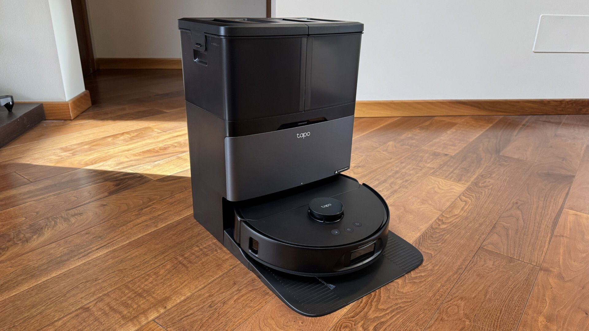

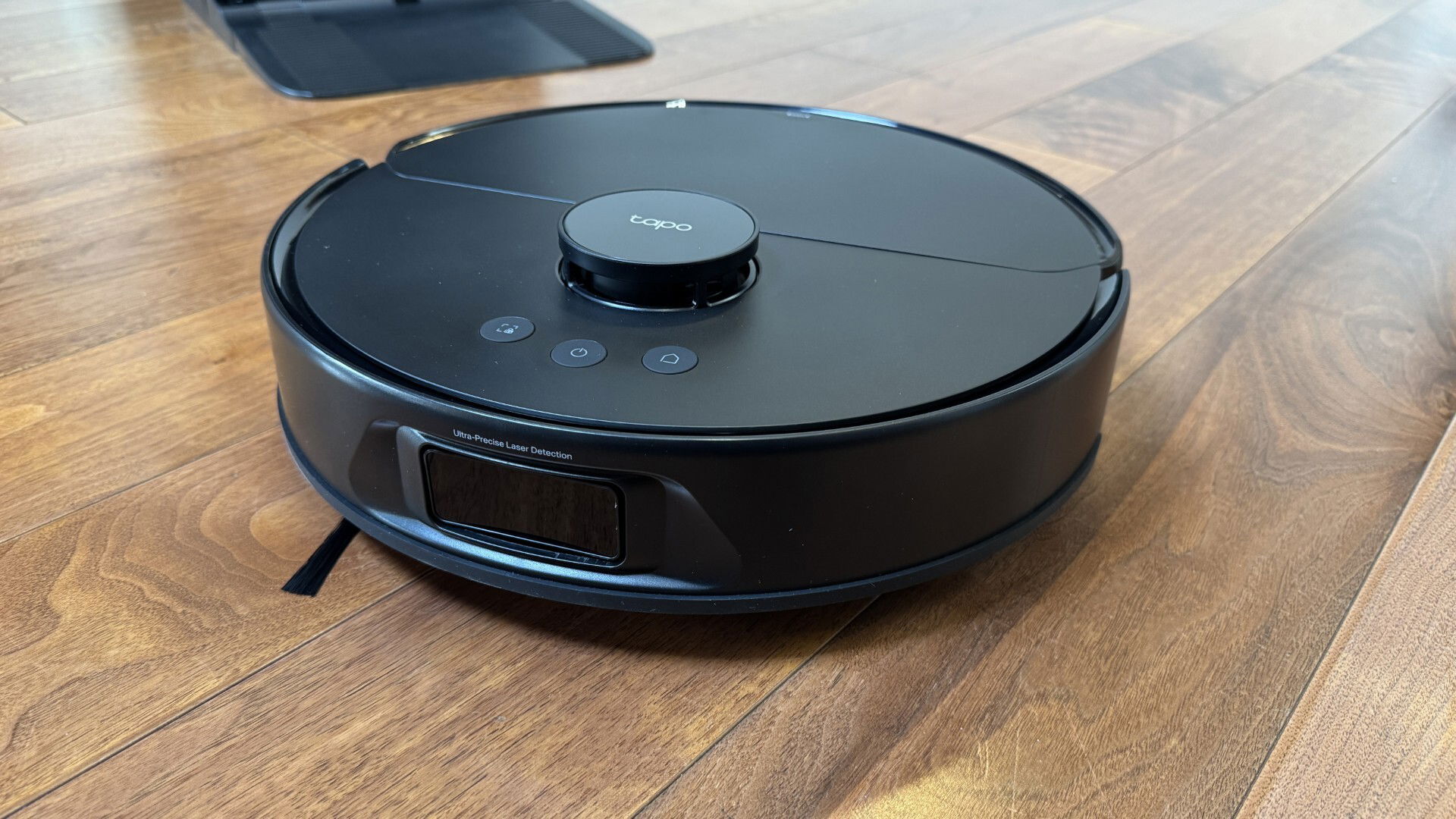

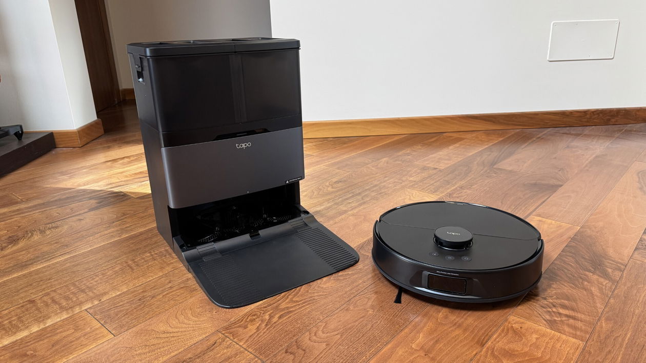

Esteticamente il Tapo RV50 Pro Omni segue il design ormai canonico dei robot moderni: corpo cilindrico nero opaco da 35 centimetri di diametro e 10,3 centimetri di altezza. Il peso complessivo non risulta eccessivo, il che facilita la gestione fisica quando è necessario spostarlo a mano. La finitura opaca evita di evidenziare impronte e polvere, mantenendo un aspetto curato nel tempo. Sul pannello superiore trovano posto tre pulsanti fisici per controllo manuale e una scocca rimovibile che consente l'accesso al contenitore della polvere quando serve uno svuotamento d'emergenza.

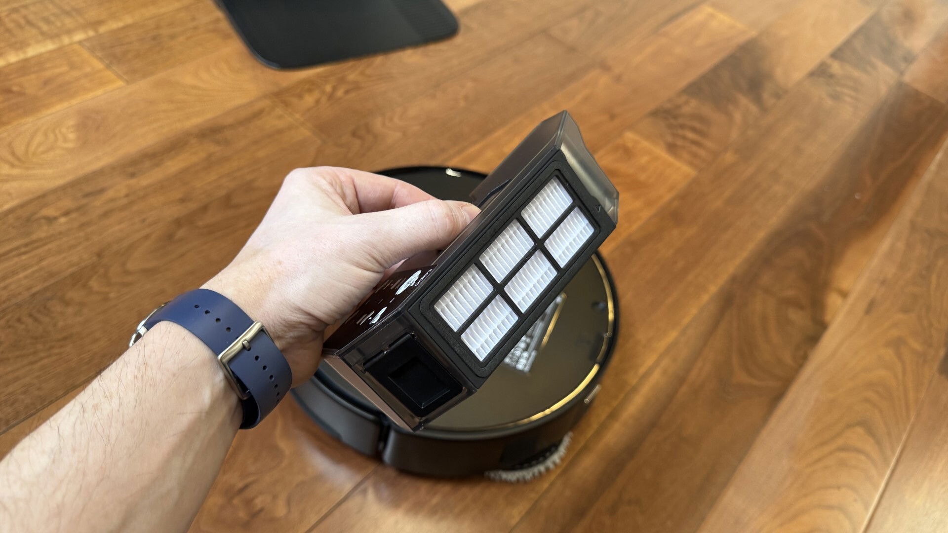

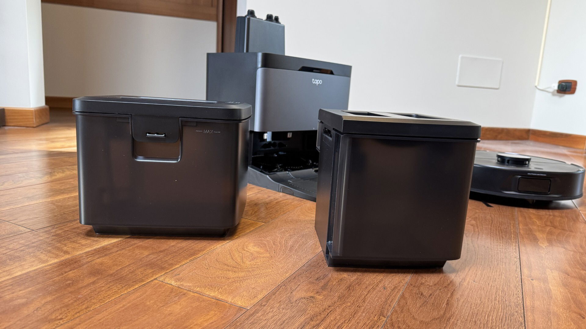

La stazione misura 48 centimetri in larghezza, 35 in profondità e 47,5 in altezza. Ospita un sacchetto di raccolta della polvere da 3 litri, dimensione che permette effettivamente di raggiungere i 60 giorni dichiarati senza intervento manuale in abitazioni di medie dimensioni. Il contenitore sul robot è di 280 millilitri, sufficiente per una sessione completa anche in spazi ampi prima del rientro alla base. Il serbatoio dell'acqua integrato sul robot è di 95 millilitri, mentre quello della stazione per l'acqua pulita raggiunge i 5 litri, garantendo numerosi cicli di lavaggio prima del rabbocco. La gestione separata dell'acqua sporca avviene in un contenitore dedicato da 4,5 litri, prevenendo contaminazioni e odori sgradevoli.
La batteria integrata è da 5.200 mAh e viene dichiarata per autonomie di circa 150 minuti in modalità standard. Quando la carica scende sotto il 20 percento, il robot torna automaticamente alla base, si ricarica e riprende le pulizie dal punto in cui aveva interrotto. Il sistema di navigazione utilizza laser LiDAR frontale e laterale per la mappatura e l'evitamento ostacoli in tempo reale. Questa configurazione permette di rilevare con precisione non solo pareti e mobili fissi, ma anche oggetti mobili come sedie, cavi o giocattoli lasciati a terra. Il sensore rileva ostacoli alti fino a 2 centimetri, evitandoli preventivamente senza bisogno di contatto fisico.

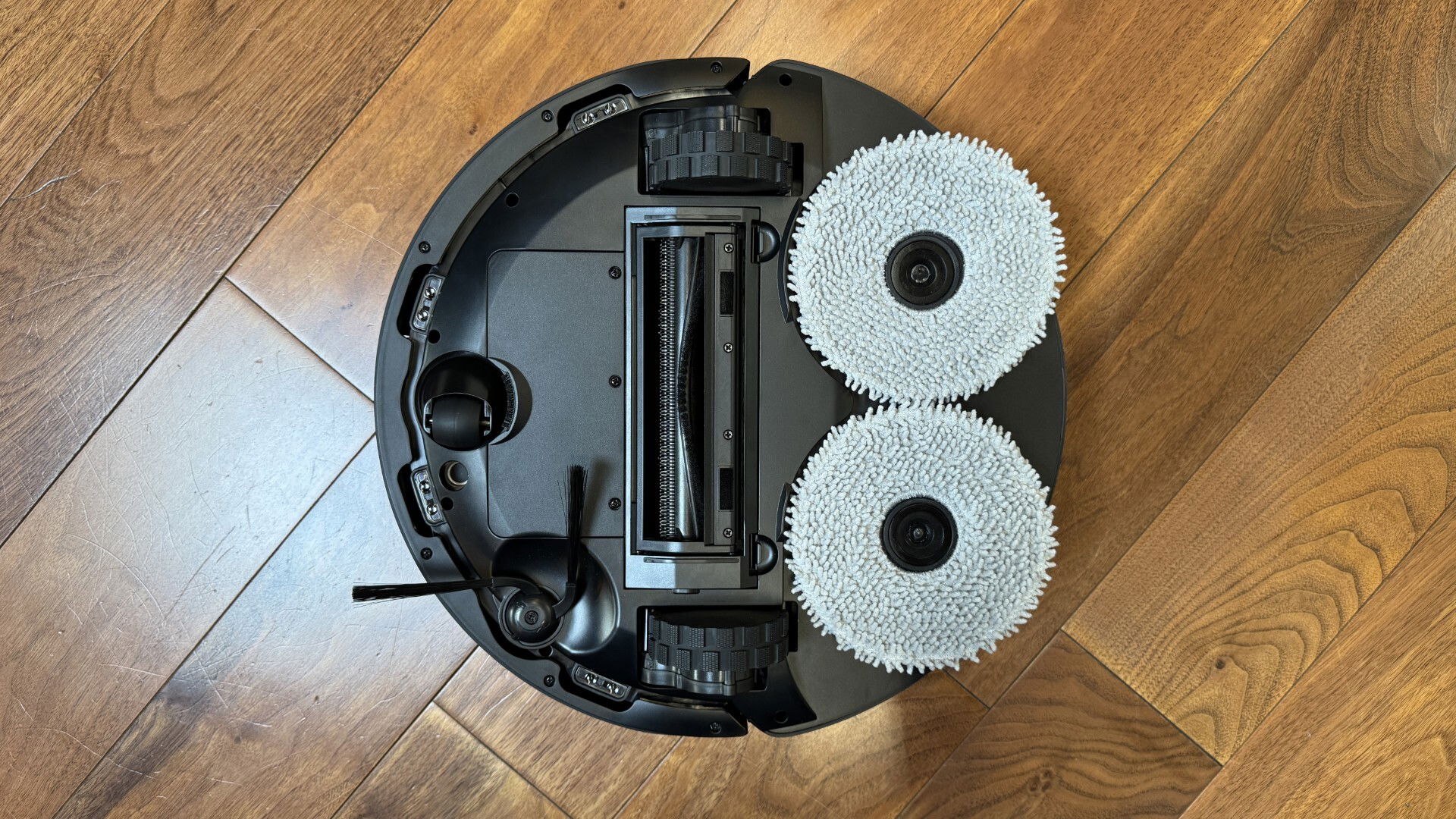

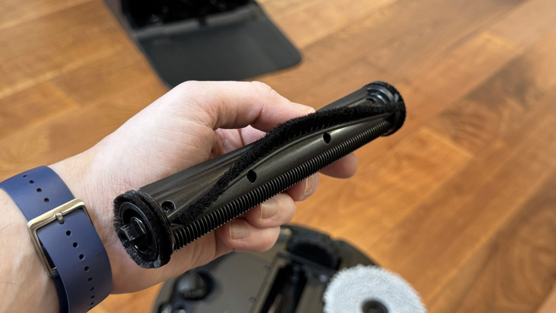

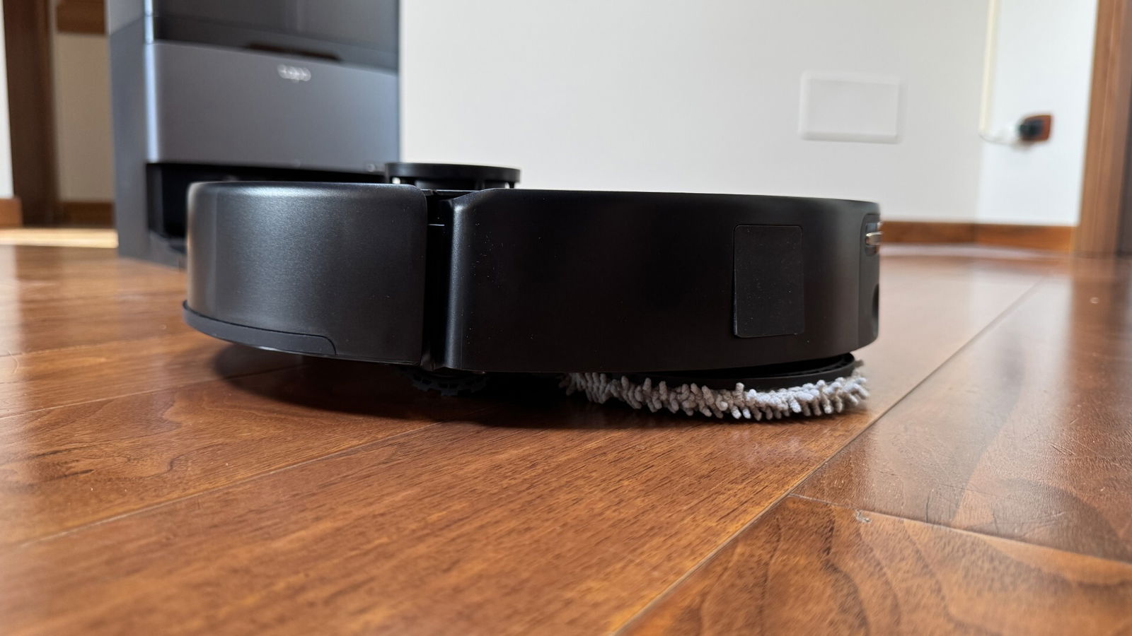

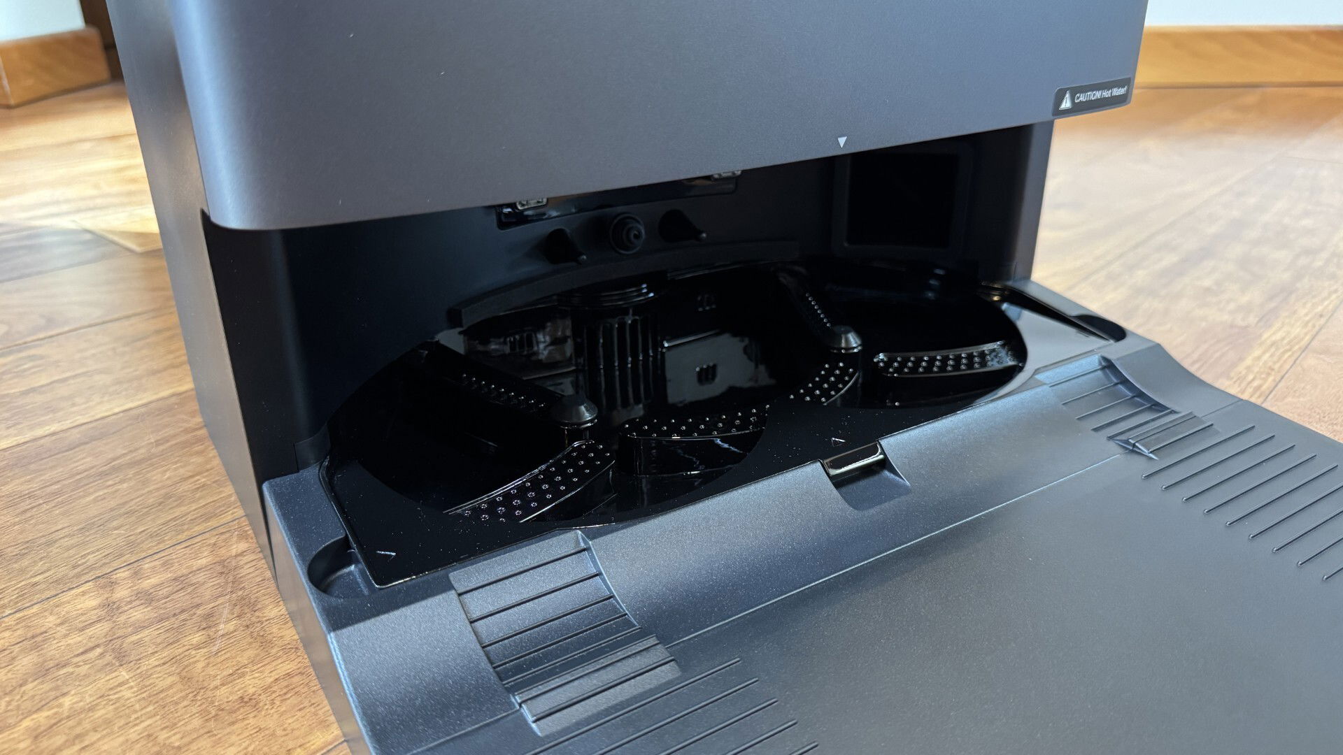

Le spazzole includono una centrale anti-groviglio, progettata per tagliare automaticamente peli e capelli al ritorno alla stazione, più una spazzola laterale per i bordi. Il meccanismo di taglio utilizza lame integrate che si attivano durante il processo di svuotamento automatico, riducendo drasticamente la manutenzione manuale per chi ha animali domestici o capelli lunghi in famiglia. Il sistema di lavaggio impiega due mop rotanti in grado di raggiungere fino a 180 rotazioni al minuto e una pressione verso il basso di 8 Newton. Un braccio estensibile consente ai panni di sporgere oltre il perimetro del robot per raggiungere gli angoli e i battiscopa, zona tipicamente trascurata dai modelli senza questa funzione. La tecnologia di riconoscimento del tappeto consente al dispositivo di sollevare automaticamente i panni fino a 12 millimetri quando rileva superfici tessili, prevenendo bagnature indesiderate. Ci sono poi Connettività Wi-Fi dual band, supporto Amazon Alexa, Google Home e lo standard Matter per l'integrazione negli ecosistemi smart. La capacità di creare fino a quattro mappe multi-piano permette la gestione di abitazioni su diversi livelli senza necessità di rimappare ogni volta.

La stazione Omni ha funzionato come promesso: svuotamento della polvere automatico, lavaggio dei panni con acqua calda, asciugatura a 50 gradi e dosaggio automatico del detergente. Il processo di lavaggio dei panni avviene ogni volta che il robot torna alla base dopo un ciclo completo, prevenendo la formazione di muffe e cattivi odori. L'asciugatura a 50 gradi richiede circa due ore per completarsi, ma avviene automaticamente e silenziosamente, senza necessità di supervisione. I 60 giorni dichiarati di autonomia senza svuotamento manuale corrispondono al test, considerando il sacchetto da 3 litri e un uso quotidiano in un appartamento di 100 metri quadrati con presenza moderata di polvere e detriti.
