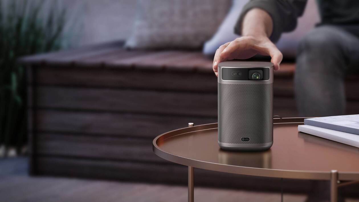

XGIMI ha appena lanciato la seconda generazione dei suoi proiettori portatili compatti MoGo; la famiglia è composta da MoGo 2 e MoGo 2 Pro, che condividono il design e una parte delle caratteristiche tecniche, per poi differenziarsi per la risoluzione nativa e altri dettagli che sottolineeremo nel corso della prova. L’oggetto di questa recensione è la versione Pro, variante più ricca e costosa della nuova lineup.
I nuovi MoGo 2 sono proiettori portatili, caratterizzati da dimensioni ridotte e un peso contenuto, che li rende facili da trasportare in una borsa o uno zaino: la forma è quella di un parallelepipedo con gli spigoli verticali arrotondati, con base di 10,7 x 12 cm e altezza di 16 cm circa.
Le forme e il design ricordano quelli di un altoparlante wireless, come per esempio la serie One di Sonos, anche se alcuni dettagli (primo fra tutti l’obbiettivo frontale) rendono subito evidente la funzione del device.
Il peso è di circa 1.070 g, a cui bisogna aggiungere anche il trasporto dell’alimentatore: quello incluso nella confezione, che integra un cavo di circa 2 metri, ha un peso di 230 g. Al contrario della prima generazione, infatti, i nuovi MoGo 2 non integrano una batteria, ma devono essere invece alimentati tramite la porta Usb-C presente sul retro del dispositivo.
XGIMI ha spiegato questa scelta di progettazione con il feedback raccolto dagli utenti: quasi sempre, infatti, anche la prima generazione era comunque utilizzata connessa alla rete elettrica, per avere la sicurezza che la proiezione non si interrompesse sul più bello.
In caso di necessità, si può comunque rendere superflua la presenza di una presa elettrica alimentando il dispositivo con un power bank, a patto che sia in grado di erogare almeno i 65 W assorbiti dal proiettore.
