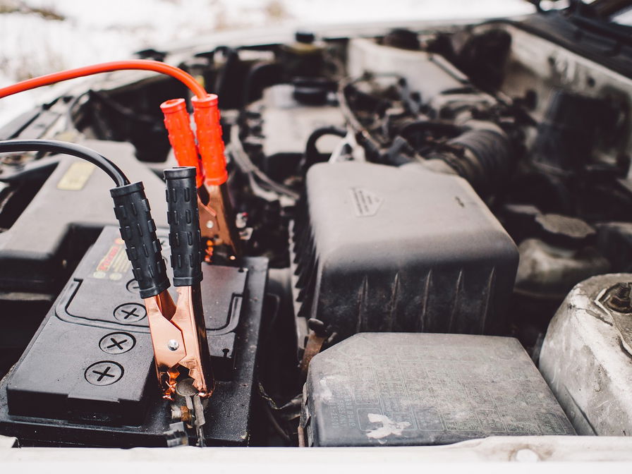

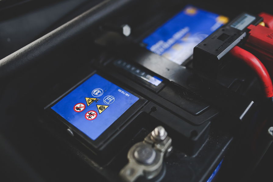

Il processo di avviamento con una batteria scarica deve essere eseguito seguendo attentamente una serie di passaggi. Inizia posizionando il veicolo interessato in una zona sicura, attivando il freno di stazionamento per evitare qualsiasi movimento involontario. Apri il cofano e individua la batteria, facendo attenzione a riconoscere i terminali positivo e negativo, dato che un errore in questa fase potrebbe compromettere l’intera operazione. Procedi collegando il cavo positivo al terminale corrispondente della batteria scarica, verificando che il contatto sia solido e privo di ossidazioni. Con la stessa cura, collega l’altra estremità del cavo positivo al terminale positivo della batteria del veicolo donatore o del dispositivo booster.
Successivamente, dedica particolare attenzione al collegamento del cavo negativo. Assicurati che i cavi non si tocchino né con parti metalliche che possano causare scintille. Collega il cavo negativo al terminale negativo della batteria del veicolo donatore, e poi attacca l’altra estremità a una parte metallica stabile del veicolo con la batteria scarica, come il telaio o un punto di ancoraggio indicato nel manuale. Questa scelta riduce il rischio di cortocircuiti e garantisce una migliore dispersione dell’energia. Una volta completati i collegamenti, avvia il veicolo donatore e lascialo in funzione per alcuni minuti, permettendo così il trasferimento di energia sufficiente alla batteria scarica. Dopo questo periodo di attesa, tenta di avviare il veicolo interessato; se il motore prende, lascia il veicolo in funzione per un tempo adeguato affinché la batteria possa caricarsi gradualmente, oppure ripeti il processo se necessario.
