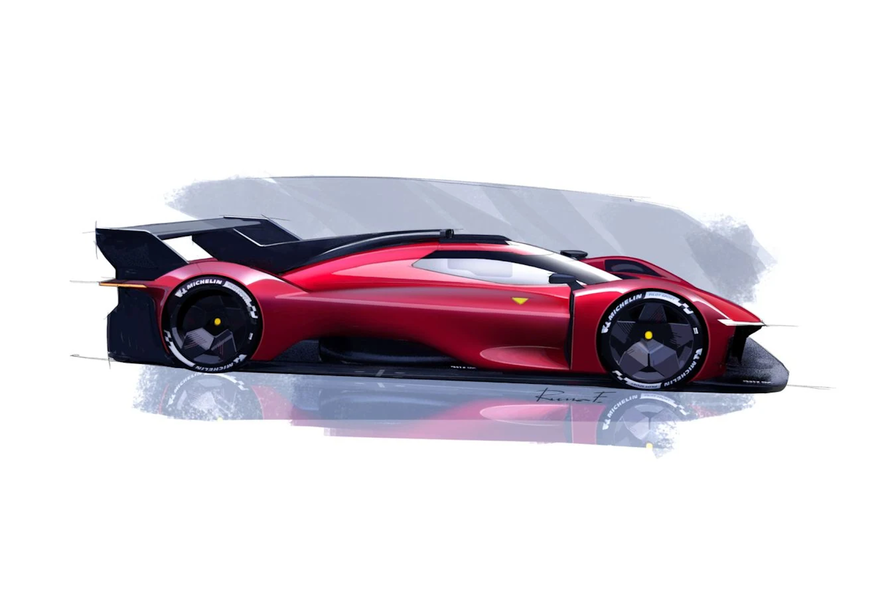

Lo sviluppo della Ferrari 499P ha dimostrato una notevole sinergia tra l'area tecnica e il Centro Stile Ferrari. Partendo dalle specifiche tecniche focalizzate su prestazioni, funzionalità e rispetto dei regolamenti, l'obiettivo stilistico è stato quello di creare una Hypercar immediatamente riconoscibile come Ferrari, capace di distinguersi anche per la sua bellezza estetica.
Immagine id 55424
Il design finale armonizza forme fluide, che richiamano le sportive Ferrari degli anni Sessanta, con superfici più tese e geometriche, tipiche degli anni Settanta, particolarmente evidenti nella zona posteriore. Anche la livrea si ispira alla storica Ferrari 312 PB, creando un ponte tra passato e futuro.
