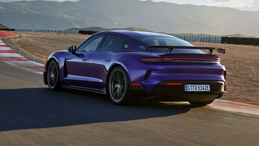

Questa evoluzione si inserisce nel contesto più ampio della ricerca di Porsche nell'ambito della mobilità sostenibile, come testimoniato dal successo della Taycan e dai recenti sviluppi della versione Turbo GT. La batteria a corrente alternata rappresenta un tassello significativo nella strategia di elettrificazione del marchio di Stoccarda, confermando la sua leadership tecnologica nel segmento premium.
