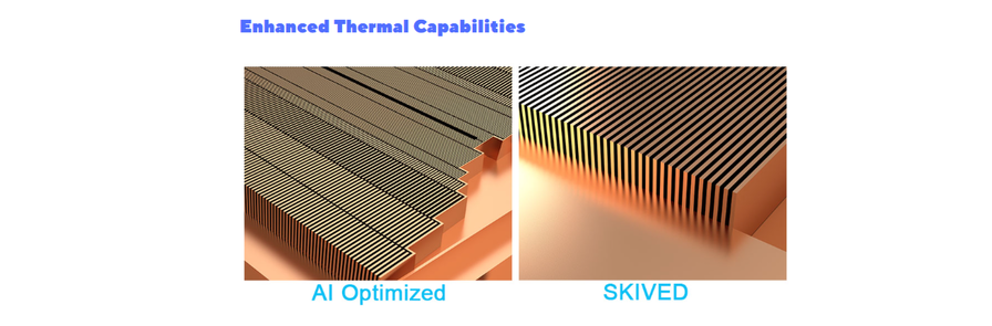

Purtroppo, nessuna delle due parti ha condiviso specifiche dettagliate o benchmark per questa nuova piastra fredda. Tuttavia, nella pagina dedicata presente sul sito Asetek, viene spiegato in cosa consiste l'ottimizzazione IA:
Chiariamo subito che la piastra fredda in sé non è "intelligente". Tuttavia, abbiamo sfruttato l'intelligenza artificiale per ottimizzare la nostra nuova piastra fredda. Ciò significa che abbiamo utilizzato un sofisticato strumento di simulazione IA per creare l'architettura della piastra fredda. L'architettura si basa su geometrie molto complesse che richiedono un metodo di produzione avanzato per essere realizzate. Come si può vedere nell'immagine, le alette della piastra fredda ottimizzata AI hanno un design diverso per offrire le migliori prestazioni possibili. Questo tipo di struttura avanzata può essere realizzata solo con un processo di stampa 3D e va ben oltre le capacità dello skiving tradizionale.
Asetek
Asetek
