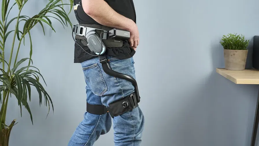

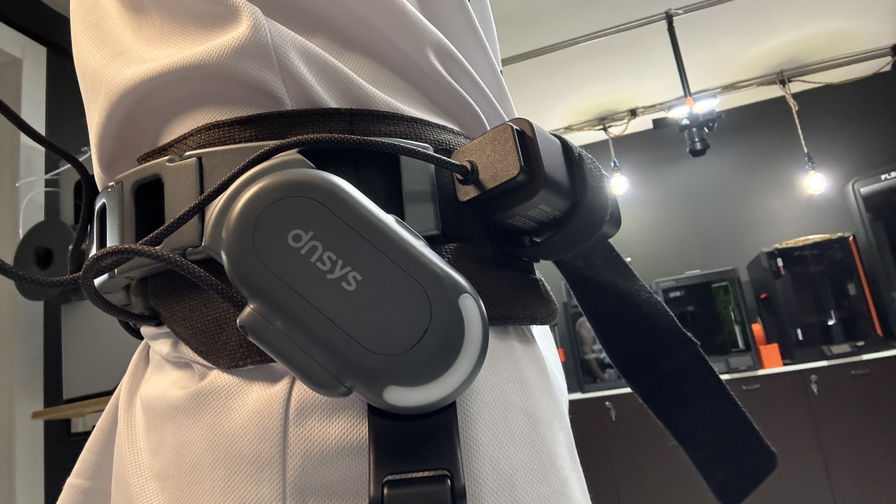

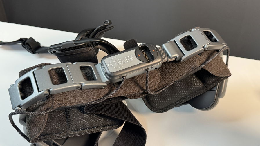

La struttura principale è composta da una fascia lombare ergonomica, regolabile con una circonferenza che varia da 70 a 124 cm, realizzata in materiali compositi ad alta resistenza. Questa fascia funge da supporto per l'unità di controllo elettronico (ECU) e da punto di ancoraggio per le barre laterali che scendono lungo le gambe.
Le barre per gambe sono realizzate in fibra di carbonio con uno spessore di 8 mm, un materiale scelto per il suo eccellente rapporto resistenza/peso. Queste barre si collegano a supporti in alluminio anodizzato che ospitano i motori DNA-1, posizionati strategicamente in corrispondenza dell'articolazione coxo-femorale per massimizzare l'efficienza biomeccanica. Il sistema di fissaggio alle gambe utilizza cinghie in nylon rinforzato con chiusura BOA, un sistema mutuato dal mondo delle calzature sportive di alta gamma che permette regolazioni millimetriche della tensione.
La versione Carbon Pro si distingue per finiture premium in fibra di carbonio a vista e componenti in lega di alluminio aeronautico, mentre il modello base Carbon mantiene le stesse prestazioni strutturali con finiture più semplici. In entrambe le versioni, tutti i materiali a contatto con il corpo sono anallergici e traspiranti, con trattamenti antimicrobici per prevenire odori durante l'uso prolungato.

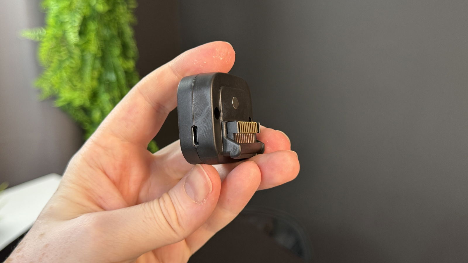

Il cuore tecnologico del Dnsys X1 è costituito da un ECU centrale che ospita un processore dual-core da 240MHz dedicato all'elaborazione in tempo reale dei dati provenienti da una sofisticata IMU (Inertial Measurement Unit) a 9 assi. Questo sistema di sensori, che combina accelerometri, giroscopi e magnetometri, monitora costantemente i movimenti dell'utente con una frequenza di campionamento di 200Hz, garantendo risposte rapide e accurate alle variazioni di andatura.

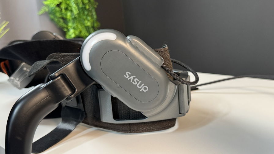

I motori DNA-1 rappresentano un elemento distintivo del sistema. Ogni unità pesa appena 385 grammi ma è in grado di sviluppare una coppia massima di 50Nm, con potenza di picco di 900W. Questa potenza è modulabile attraverso tre modalità assistive (ECO, SPORT, BOOST) che regolano l'intensità del supporto in base alle necessità dell'utente e alle condizioni del terreno. L'algoritmo proprietario "Dynamic Neural Network Assist System" analizza l'andatura e anticipa i movimenti dell'utente con un vantaggio temporale di 200ms, elemento cruciale per un'assistenza che risulti naturale e non invasiva.

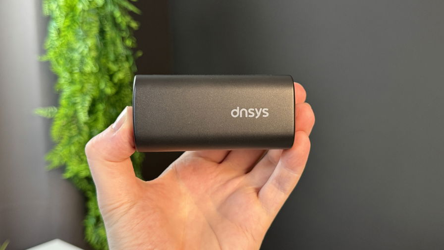

L'alimentazione è garantita da batterie agli ioni di litio esterne, facilmente sostituibili. La versione Carbon offre un'autonomia di circa 7 ore, mentre la Carbon Pro raddoppia questa durata arrivando a 14 ore di utilizzo continuativo. Le batterie possono essere ricaricate completamente in 2,5 ore attraverso il dock di ricarica incluso, che supporta la ricarica simultanea di due unità.

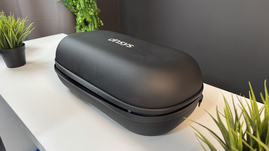

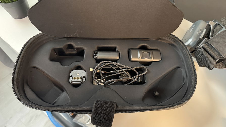

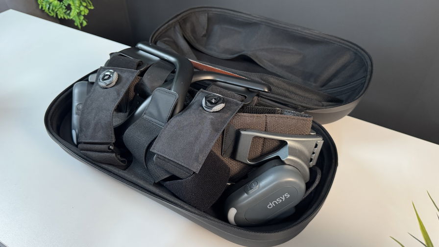

La confezione include l'esoscheletro, una batteria , il dock di ricarica, un manuale dettagliato e l'accesso all'app companion. Il primo montaggio richiede circa 15-20 minuti, un tempo che si riduce significativamente con la pratica, arrivando a circa 5 minuti dopo alcune sessioni.
La regolazione iniziale è cruciale per il corretto funzionamento del dispositivo. La fascia lombare deve essere posizionata appena sopra la cresta iliaca e serrata con fermezza ma senza eccesso, mentre le barre laterali devono allinearsi precisamente con l'asse di rotazione dell'anca. I supporti per le cosce rappresentano il punto più critico: il sistema BOA permette una regolazione millimetrica, ma trovare il giusto equilibrio tra stabilità e comfort richiede tentativi successivi. Una pressione eccessiva causa fastidi dopo un'ora di utilizzo, mentre un fissaggio troppo morbido compromette l'efficacia dell'assistenza.

I primi passi con il Dnsys X1 generano una sensazione insolita che richiede adattamento. Inizialmente si percepisce una certa artificialità nel movimento, come se le gambe fossero "guidate" da una forza esterna. Questa sensazione è strana ma non sgradevole, e tende a diminuire notevolmente dopo 3-5 sessioni di utilizzo, quando il sistema ha sufficientemente appreso le caratteristiche dell'andatura personale e il cervello dell'utente si è adattato alla nuova modalità di movimento.
Durante questa fase di adattamento, è consigliabile utilizzare la modalità ECO, che fornisce un'assistenza limitata al 30% della potenza massima. In questa configurazione, il supporto è sottile ma percepibile, ideale per familiarizzare con il dispositivo senza sentirsi sopraffatti. La transizione alle modalità più potenti (SPORT e BOOST) dovrebbe essere graduale, poiché l'assistenza più marcata richiede un riadattamento del pattern di camminata.
Dal punto di vista del comfort, le prime sessioni raramente superano un'ora senza percepire fastidi localizzati, soprattutto nei punti di contatto con le cinghie delle cosce. Questo disagio tende a diminuire con l'uso, sia per un migliore adattamento delle imbottiture sia per l'affinamento progressivo della regolazione da parte dell'utente. È comunque consigliabile iniziare con sessioni brevi (30-45 minuti) per permettere al corpo di adattarsi gradualmente alla pressione dei supporti.
