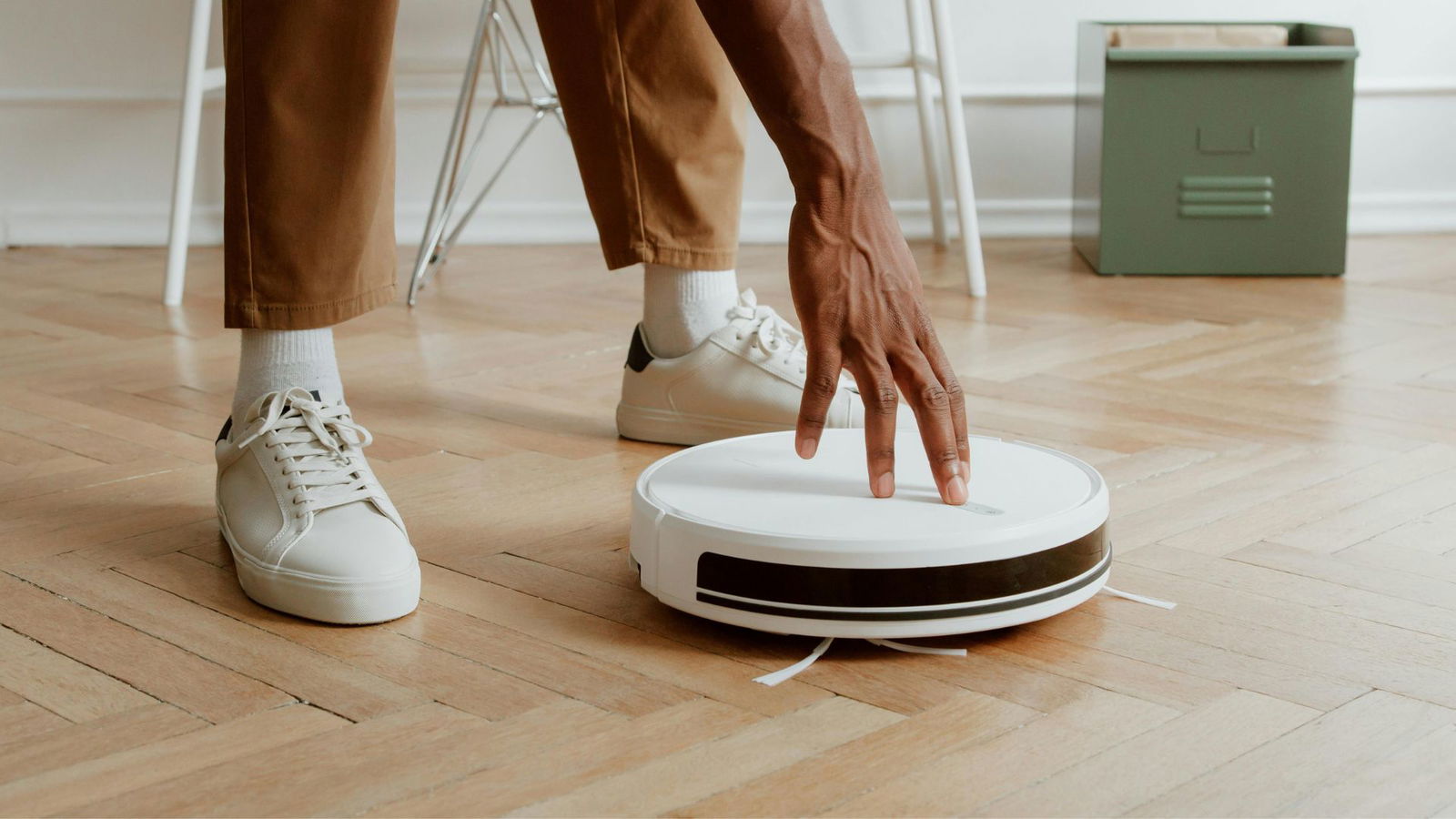

Prima di entrare nel dettaglio di come funziona un robot aspirapolvere, vogliamo farvi percorrere il cammino di questo elettrodomestico. Il concetto di robot per la pulizia domestica affonda le sue radici nella fantascienza. Nel 1956, lo scrittore Robert A. Heinlein descrisse un robot aspirapolvere autonomo nel romanzo The Door into Summer, anticipando l'idea di un prodotto che pulisse autonomamente e si ricaricasse da solo. Negli anni '80, l'azienda giapponese Tomy introdusse il Dustbot, un giocattolo che rappresentava uno dei primi tentativi di robot domestico con capacità di pulizia, sebbene limitate.
Nel 1996, Electrolux presentò il Trilobite, il primo robot aspirapolvere commercializzato su larga scala. Dotato di sensori a ultrasuoni per evitare ostacoli e di una funzione di ritorno automatico alla base di ricarica, il Trilobite rappresentava un notevole passo avanti. Ma le sue limitazioni nella navigazione e il prezzo elevato ne limitarono la diffusione. Il vero punto di svolta arrivò nel 2002 con il lancio del Roomba da parte di iRobot. Questo robot combinava sensori infrarossi, algoritmi di navigazione e un design compatto per offrire una pulizia autonoma efficace. Il successo commerciale del Roomba aprì la strada a una nuova era di prodotti domestici intelligenti.
Negli anni successivi, i robot aspirapolvere hanno integrato tecnologie sempre più sofisticate. L'introduzione della mappatura SLAM (Simultaneous Localization and Mapping) ha permesso a questi prodotti di creare mappe dettagliate degli ambienti domestici, migliorando l'efficienza della pulizia. L'uso di sensori LIDAR e telecamere ha ulteriormente affinato la navigazione, consentendo ai robot di riconoscere ed evitare ostacoli in tempo reale.
Con l'avvento della connettività Wi-Fi e delle applicazioni mobili, gli utenti possono ora controllare i loro robot aspirapolvere da remoto, programmare sessioni di pulizia e ricevere aggiornamenti in tempo reale. L'integrazione con assistenti vocali come Amazon Alexa e Google Assistant ha reso l'interazione ancora più intuitiva. Oggi, i robot aspirapolvere continuano a evolversi, incorporando funzioni come il riconoscimento degli oggetti tramite intelligenza artificiale, la capacità di evitare ostacoli e l'integrazione di funzioni di lavaggio.

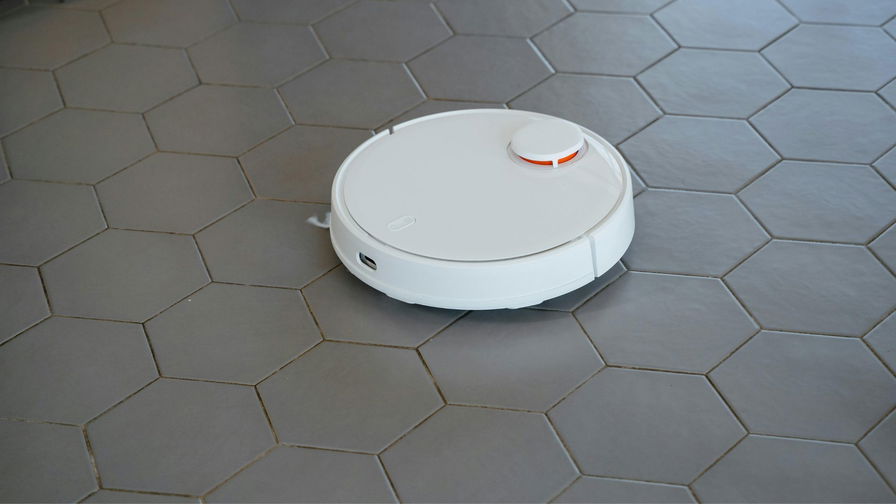

Il funzionamento di un robot aspirapolvere (lo stesso vale anche per i robot lavapavimenti) si basa su una combinazione di sensori, algoritmi e piccoli motori. All'interno del robot ci sono diversi sensori che gli permettono di vedere l’ambiente circostante. Ad esempio, grazie ai sensori di prossimità, il robot è in grado di rilevare pareti, mobili o altri ostacoli, evitando di urtarli. I sensori anti-caduta, invece, impediscono che cada giù dalle scale, mentre altri rilevano la quantità di sporco presente per regolare la potenza di aspirazione.
Oggi praticamente tutti i robot sono capaci di mappare l’intera casa. Questo significa che non si muovono a caso, ma creano una sorta di pianta delle stanze usando tecnologie come il laser (LIDAR) o piccole telecamere. Questa mappa viene memorizzata, così il robot sa dove ha già pulito e dove deve ancora andare, rendendo il suo movimento molto più efficiente rispetto ai modelli più economici che si muovono in modo casuale, rimbalzando da una parete all’altra finché non hanno coperto tutta l’area.
La parte più importante è ovviamente la pulizia vera e propria. Sotto il robot ci sono delle spazzole rotanti che raccolgono briciole, peli e polvere, indirizzandoli verso una bocchetta di aspirazione che li risucchia dentro un piccolo contenitore. Nei modelli più sofisticati è presente anche un filtro HEPA, utile per trattenere le particelle più fini e migliorare la qualità dell’aria, soprattutto in casa con animali o soggetti allergici.
Molti robot aspirapolvere oggi possono essere controllati da remoto. Collegandoli alla rete Wi-Fi, si possono gestire attraverso un'app sullo smartphone o addirittura con comandi vocali tramite assistenti come Alexa o Google Assistant. Questo permette di programmare le pulizie, scegliere le stanze da pulire o avviare il robot anche quando non si è in casa.

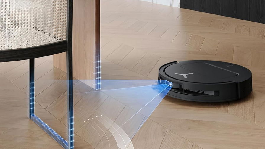

Cosa sono SLAM e LIDAR e in cosa si differenziano?
SLAM (Simultaneous Localization and Mapping) e LIDAR sono due tecnologie spesso usate insieme, ma che indicano cose diverse.
  • LIDAR è un sistema che usa un laser per scansionare l’ambiente intorno al robot. Il laser misura le distanze da pareti, mobili e ostacoli creando una mappa molto precisa della stanza in tempo reale.
  • SLAM è invece un algoritmo, cioè un processo intelligente che permette al robot di capire dove si trova (localizzazione) e di costruire o aggiornare la mappa dell’ambiente (mappatura). In pratica, SLAM usa i dati raccolti da sensori come il LIDAR per mappare la casa mentre il robot si muove, correggendo eventuali errori e tenendo traccia del suo percorso.

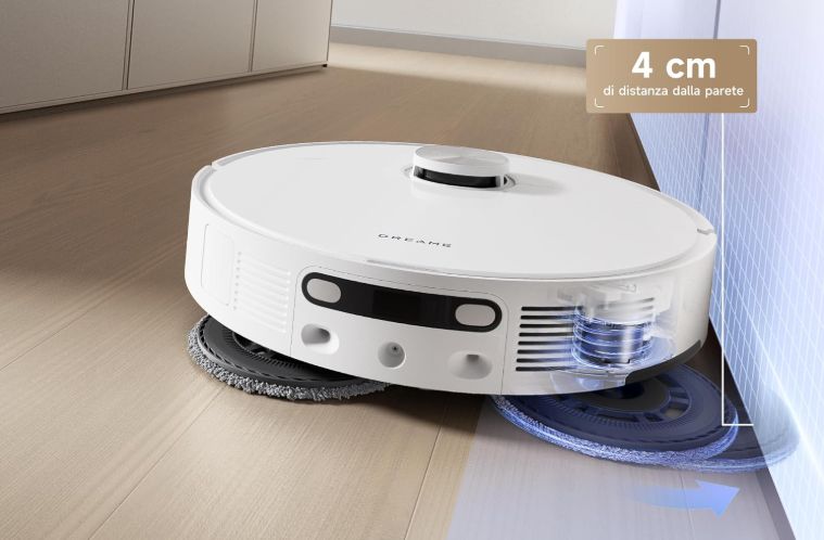

Come funzionano i robot che lavano e asciugano anche il pavimento?
I robot che lavano e asciugano il pavimento, oltre a integrare il sistema di aspirazione, sono dotati di un serbatoio per l’acqua pulita e di un panno o mop rotante o vibrante che passa sul pavimento bagnandolo leggermente per rimuovere sporco e macchie. Alcuni modelli prevedono anche un serbatoio per l’acqua sporca che viene raccolta, mentre altri si limitano a inumidire il panno senza aspirare il liquido residuo.
Il funzionamento prevede quindi una fase di aspirazione iniziale per rimuovere polvere e detriti, seguita da una fase di lavaggio in cui il panno umido passa sulle superfici. Alcuni robot hanno anche la funzione di asciugatura mediante un sistema di ventilazione o riscaldamento, oppure lasciano semplicemente asciugare il pavimento all’aria.
Questi modelli sono indicati per chi vuole mantenere i pavimenti puliti in modo più profondo senza dover passare manualmente il mocio, ma hanno alcune limitazioni: non sono adatti a superfici delicate o molto assorbenti, e in genere richiedono una manutenzione più attenta, come il riempimento del serbatoio e la pulizia del panno.

La risposta dipende dal tipo di tecnologia utilizzata per la navigazione. I modelli più avanzati, ossia quelli dotati di sensori laser (LIDAR), non hanno alcun problema a funzionare al buio. Il motivo è semplice: il LIDAR utilizza un raggio laser invisibile agli occhi umani per leggere l’ambiente circostante. Questo sistema misura le distanze tra il robot e gli oggetti attorno a lui, creando una mappa precisa anche se la stanza è completamente al buio. Quindi, se avete un robot con tecnologia LIDAR, potete tranquillamente programmarlo per pulire di notte o mentre siete fuori casa con le luci spente.
Diverso è il discorso per i robot che usano telecamere per mappare e navigare. Questi hanno bisogno di una certa quantità di luce ambientale per funzionare correttamente, proprio come farebbe un occhio umano. In condizioni di scarsa illuminazione, potrebbero perdere l’orientamento, creare mappe imprecise o addirittura bloccarsi. Alcuni modelli moderni con telecamere stanno iniziando a integrare sensori a infrarossi per compensare la mancanza di luce, ma spesso non sono ancora precisi quanto i sistemi LIDAR.
