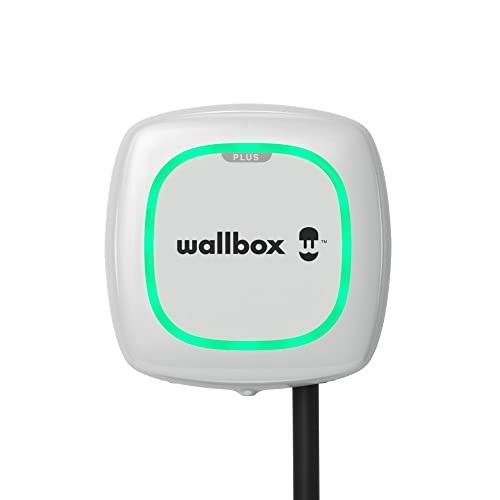

La wallbox Pulsar Plus è una delle più capaci tra quelle disponibili sul mercato: è in grado di operare fino a 7,4 kW in monofase e fino a 22 kW in trifase, qualora il nostro impianto casalingo fosse sufficientemente potente da supportarla, e offre probabilmente il miglior rapporto qualità prezzo tra le wallbox ad oggi disponibili. E' di dimensioni contenute, compatibile con l'utilizzo all'esterno, è dotata di un cavo di ricarica lungo 7 metri con connessione di tipo 2 ed è compatibile con l'applicazione myWallbox che permette di creare una programmazione di ricarica per spendere meno possibile in corrente; inoltre è possibile sottoscrivere un abbonamento qualora la wallbox fosse posizionata in luoghi aperti al pubblico, così da gestire al meglio le diverse ricariche. Tra le caratteristiche di spicco della Pulsar Plus c'è la capacità di gestire energia proveniente dai pannelli solari.
