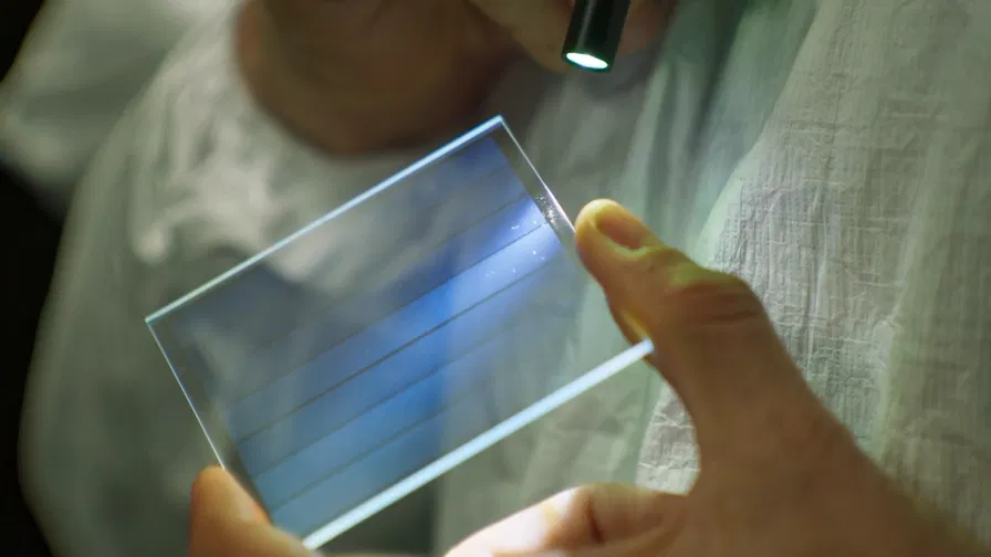

Microsoft Research ha pubblicato i risultati dello sviluppo di Project Silica basato sul vetro borosilicato. Lo studio (Laser writing in glass for dense, fast and efficient archival data storage) illustra come sia possibile incidere dati in un materiale comune ed economico come quello delle teglie da forno. Il team, guidato da Richard Black, ha dimostrato che è possibile superare i limiti del silicio fuso, materiale precedentemente necessario ma caratterizzato da costi elevati e disponibilità limitata.
L'adozione di questo supporto risolve la criticità del degrado fisico tipico di nastri e hard disk. La stabilità del vetro permette di eliminare le migrazioni periodiche dei dati, abbattendo drasticamente i costi operativi e l'impatto ambientale dei datacenter, almeno per quanto riguarda la mera conservazione del dato La resilienza del materiale a calore, acqua e interferenze elettromagnetiche garantisce una conservazione sicura anche in condizioni ambientali estreme.
Il vetro borosilicato garantisce la conservazione dei dati per diecimila anni.

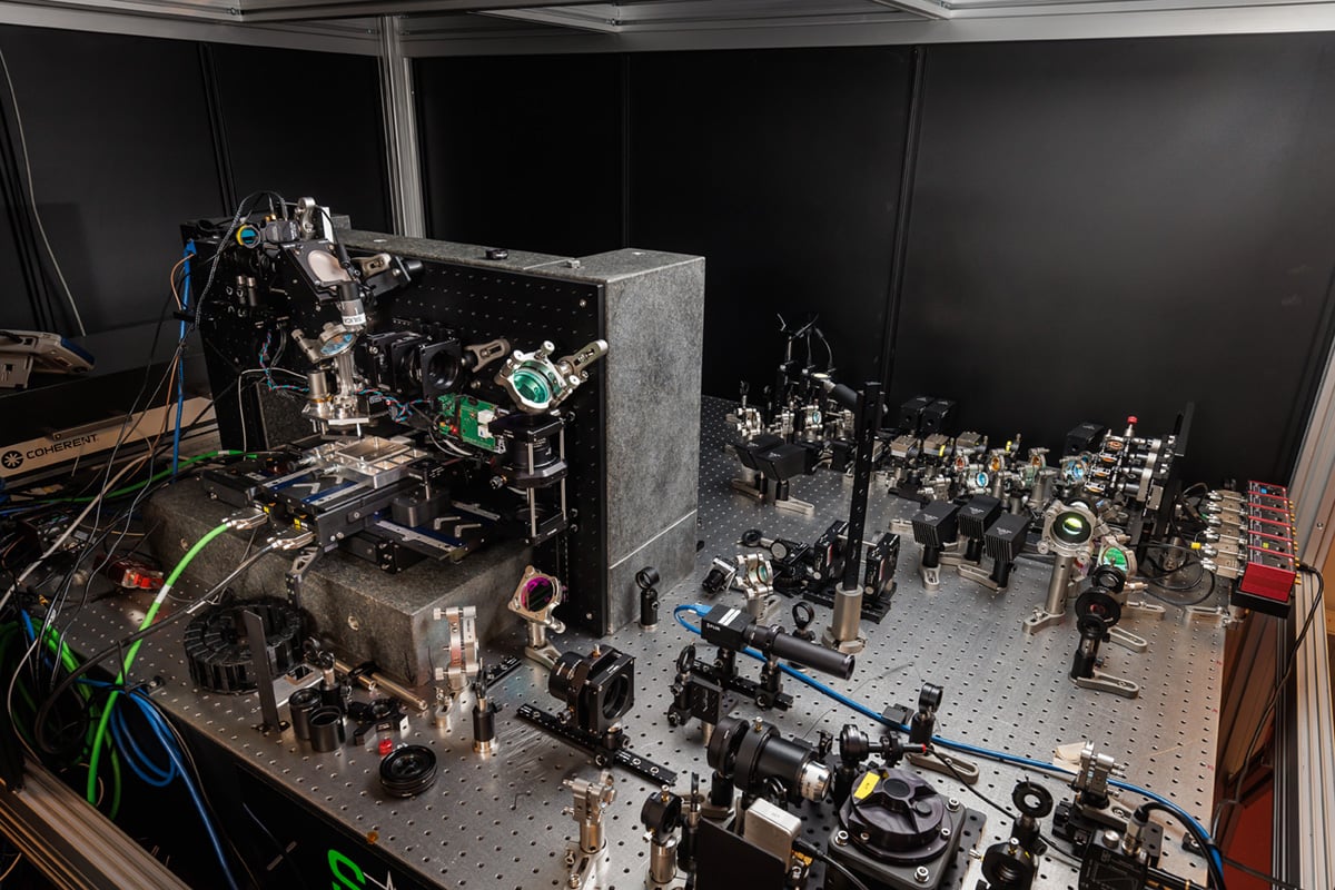

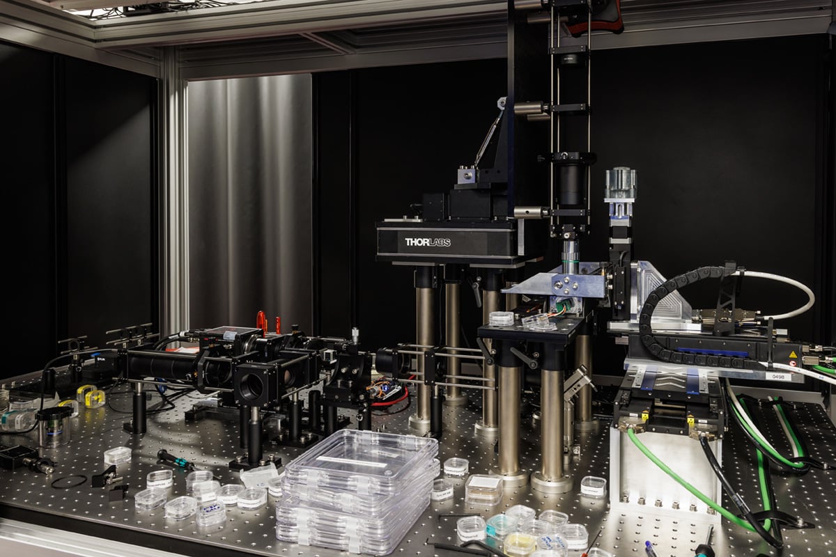

Il sistema utilizza laser a femtosecondi per creare voxel, pixel tridimensionali, all'interno della struttura vetrosa. Rispetto alle prime fasi del progetto, i ricercatori hanno introdotto i voxel di fase, che richiedono un singolo impulso laser per essere scritti. Questa innovazione semplifica la configurazione hardware e accelera il throughput, permettendo di scrivere dati alla frequenza di ripetizione del laser di 10 MHz.
La densità di archiviazione raggiunta è di circa 2,02 terabyte per ogni platter spesso 2 millimetri. Sebbene questa capacità sia inferiore a quella ottenibile con il silicio fuso, il borosilicato offre una velocità di scrittura superiore, tra 18,4 e 65,9 Mbit/s. Il ricorso a sistemi multibeam consente di gestire più fasci laser in parallelo, ottimizzando i tempi di incisione senza indurre danni termici al supporto.
L'uso di un singolo impulso laser accelera drasticamente la scrittura dei voxel.
La lettura delle informazioni viene effettuata tramite un microscopio a campo largo e una singola telecamera. Questo semplifica i lettori rispetto ai modelli precedenti, che richiedevano sensori multipli per decodificare la birifrangenza. Il processo di decodifica si affida a reti neurali convoluzionali (CNN) per interpretare i segnali ottici e mitigare l'interferenza tra i voxel sovrapposti.
