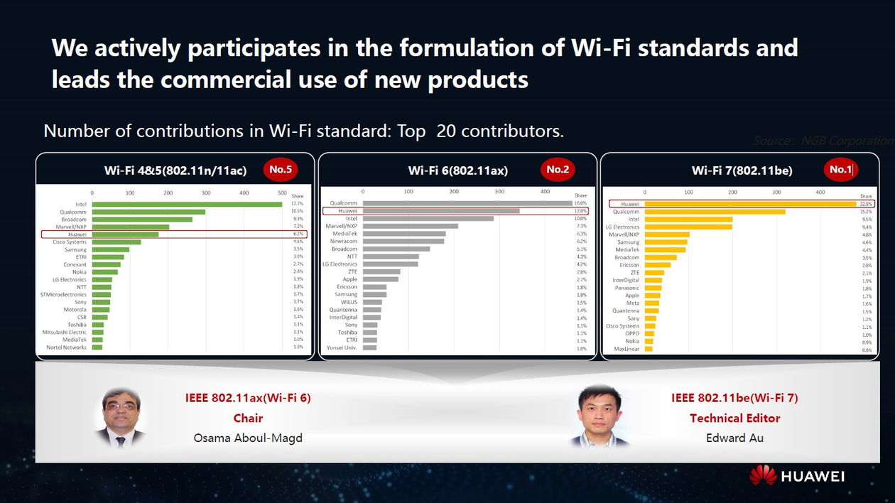

Il ruolo di Huawei nella definizione degli standard Wi-Fi è cresciuto nel tempo. Durante lo sviluppo del Wi-Fi 4 e 5 (802.11n/11ac), l'azienda cinese ha avuto una quota del 6,2% nella formulazione, posizionandosi al quinto posto per numero di contributi. Tuttavia, con l'avvento del Wi-Fi 6 (802.11ax), Huawei è salita al secondo posto con uno share del 12%. Con il Wi-Fi 7 (802.11be), si prevede che Huawei raggiunga la leadership con una quota del 22,9%.
Immagine id 4825
