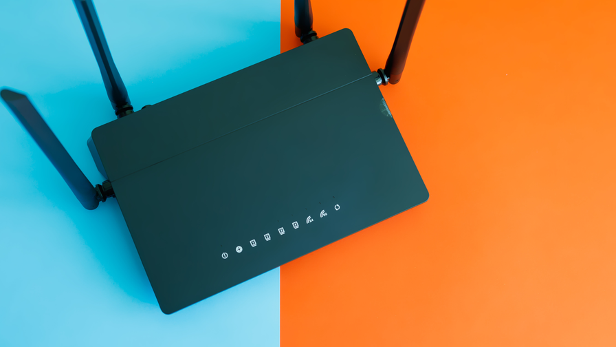

Alcuni router consigliati
Il router TP-Link Archer C6 offre connettività dual band, con velocità fino a 300 Mb/s sulla banda da 2.4 GHz e fino a 867 Mb/s su quella da 5 GHz, per una velocità combinata complessiva di 1200 Mb/s. È dotato della tecnologia MU-MIMO, che consente la trasmissione simultanea dei dati a più dispositivi, migliorando l’efficienza e le prestazioni della rete. A questa si aggiunge la tecnologia Beamforming, che ottimizza la copertura wireless concentrando il segnale Wi-Fi direttamente verso i dispositivi connessi.
Il router integra quattro antenne esterne e una interna, garantendo connessioni stabili e una copertura estesa. Può essere facilmente configurato per funzionare con modem via cavo o DSL e le impostazioni di rete possono essere gestite in modo intuitivo tramite l’app TP-Link Tether. Infine, il supporto al protocollo di sicurezza WPA3 assicura la massima protezione dei dati trasmessi sulla rete wireless.
Il TP-Link Archer BE3600 è un router all’avanguardia dotato dello standard Wi-Fi 7 (802.11be), progettato per offrire prestazioni elevate sia in ambienti domestici che professionali. Con una velocità combinata fino a 3,6 Gbps (fino a ~2882 Mbps sulla banda a 5 GHz e ~688 Mbps sulla 2,4 GHz), questo dispositivo è in grado di gestire carichi intensivi come streaming ad alta definizione, gaming e trasferimenti di file simultanei senza compromessi.
Grazie alle tecnologie OFDMA, MU-MIMO e Multi-Link Operation (MLO), l’Archer BE3600 ottimizza la gestione del traffico su più dispositivi contemporanei, riducendo la latenza e aumentando l’efficienza della rete. Per quanto riguarda le connessioni cablate, il router offre 2 porte 2,5 Gbps (una WAN e una LAN) e 3 porte Gigabit (1 Gbps) LAN, utili per device che richiedono larghezza di banda elevata e stabilità fisica.
L’Archer BE3600 supporta inoltre EasyMesh, che consente di estendere la copertura Wi-Fi in modo flessibile e modulare, rendendolo ideale anche per ambienti più ampi con zone difficili da raggiungere. L’installazione è semplice e guidata tramite le app TP-Link (come TP-Link Tether o HomeShield), e l’Archer BE3600 è retrocompatibile con le generazioni Wi-Fi precedenti.
