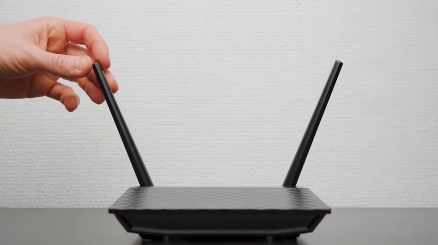

Se il router è dotato di antenne esterne regolabili, anche il loro orientamento gioca un ruolo importante. Lasciarle tutte perfettamente verticali non è sempre la scelta migliore. Un orientamento misto, con alcune antenne in verticale e altre in orizzontale, aiuta a distribuire il segnale in modo più uniforme. Le antenne verticali tendono a propagare il segnale sul piano orizzontale, risultando efficaci negli appartamenti su un unico piano, mentre quelle orientate orizzontalmente favoriscono la diffusione verso l’alto e verso il basso, utile in case su più livelli.

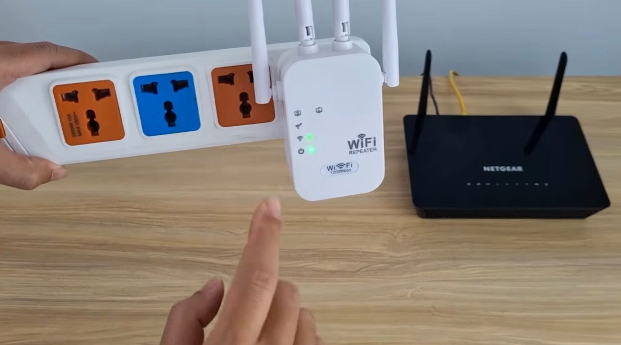

La soluzione più semplice e immediata è il repeater Wi-Fi, noto anche come range extender. Si tratta di un dispositivo che si collega alla rete wireless esistente e ne ritrasmette il segnale, estendendo la copertura in una zona prima scoperta. È una scelta diffusa perché economica e veloce da installare, adatta soprattutto quando il problema riguarda una singola stanza lontana dal router principale. Tuttavia, i suoi limiti sono importanti. Il repeater utilizza la stessa radio per ricevere e trasmettere il segnale, con il risultato che la velocità effettiva viene quasi sempre dimezzata. Inoltre, ogni “salto” introduce latenza aggiuntiva, rendendo questa soluzione poco adatta ad attività sensibili come gaming online, videochiamate o streaming ad alta qualità. Spesso, poi, il repeater crea una rete separata, costringendo i dispositivi a passare manualmente da una rete all’altra, con il rischio di rimanere agganciati a un segnale debole.
