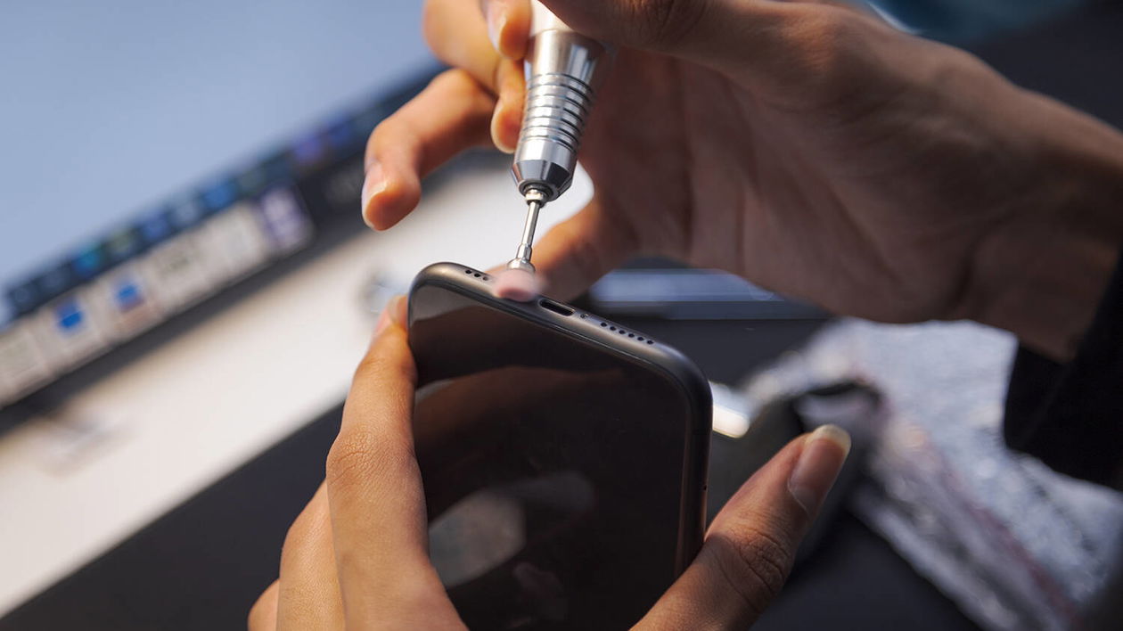

Fase due: apertura del dispositivo
Durante la seconda fase, l’iPhone da ricondizionare viene aperto e controllato dall’interno. Scopo di questo passaggio è principalmente quello di controllare se i componenti interni sono come e dove dovrebbero essere.
Viene quindi ispezionata la parte dello schermo, per accertare che non sia rotto, incrinato o – in qualche modo – aperto. Successivamente si passa al controllo degli elementi interni alla scocca: qui i tecnici a lavoro cercano eventuali componenti ossidati e non più utilizzabili, che vanno poi necessariamente sostituiti.
Nel caso di una batteria non perfettamente efficiente, per esempio, si procede subito con la rimozione e con la sostituzione. SENSO - nel caso in cui avvenga la sostituzione - utilizza per i suoi iPhone rigenerati batterie nuove e potenziate con capacità di gran lunga maggiori rispetto all’originale. E anche la guarnizione della scocca viene cambiata, a prescindere dal livello di usura.
La fase due è anche la fase della pulizia; una pulizia un po’ più approfondita però, perché a quel punto l’iPhone in mano ai tecnici è completamente aperto e scomposto. Muniti di pennellini e panni appositi, i tecnici puliscono quindi sia la fotocamera (anteriore e posteriore) che gli speaker, così da eliminare ogni fattore di disturbo.
Infine, il telefono viene riassemblato con la massima cura.
La fase di apertura del telefono è – ovviamente – la più delicata. E va eseguita con attenzione, utilizzando strumenti ad hoc, guanti e tutta l’accortezza che serve quando si ha per le mani un oggetto così complesso e delicato.
Terminata questa fase della procedura, il prodotto viene inserito nuovamente nel suo sacchettino con codice a barre identificativo, pronto per accedere allo step successivo.
