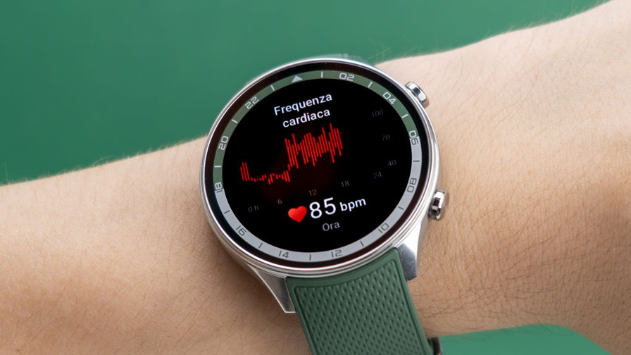

Lettore di battito cardiaco e pulsossimetro (PPG e SpO2)
Il sensore ottico posizionato sul retro della cassa è uno degli elementi chiave per il monitoraggio della salute. Utilizza una tecnologia nota come fotopletismografia (PPG) per misurare la frequenza cardiaca. Emettendo una luce LED verde ad alta intensità sulla pelle, il sensore illumina i capillari sottostanti. Poiché il sangue è rosso, assorbe la luce verde e riflette quella rossa. Ad ogni battito, il flusso sanguigno nei vasi del polso aumenta, causando un maggiore assorbimento di luce verde. Analizzando le minime variazioni della luce riflessa catturata da appositi fotodiodi, l'algoritmo può calcolare con precisione il numero di battiti al minuto (BPM). Questo permette non solo di monitorare l'intensità dell'allenamento e la frequenza a riposo, ma anche di stimare il consumo calorico e analizzare la variabilità della frequenza cardiaca (HRV) per la misurazione dello stress.
Immagine id 19990
Spesso, questo stesso modulo hardware integra la capacità di funzionare come pulsossimetro, per la stima della saturazione di ossigeno nel sangue (SpO2). Per questa misurazione, il sensore utilizza luci a diversa lunghezza d'onda, tipicamente rossa e infrarossa. Queste luci vengono proiettate attraverso la pelle e il sensore misura la quantità di luce riflessa. Il principio si basa sul fatto che l'emoglobina ossigenata e quella non ossigenata assorbono queste luci in modo diverso. Analizzando il rapporto tra la luce rossa e quella infrarossa assorbita, il dispositivo può calcolare la percentuale di ossigeno nel sangue. Questo dato è prezioso per monitorare la salute respiratoria, identificare potenziali disturbi come le apnee notturne e valutare l'acclimatamento all'alta quota.
