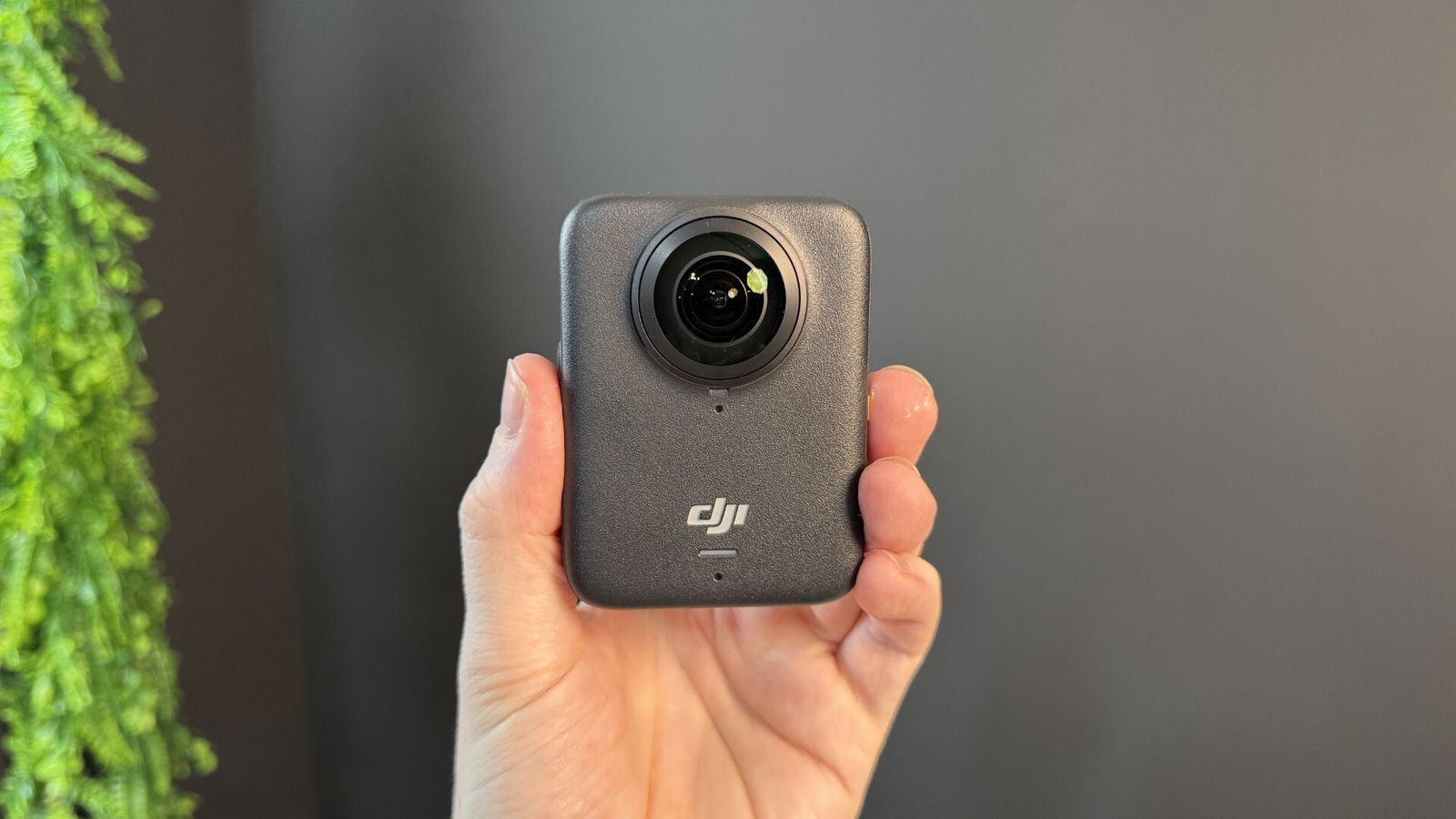

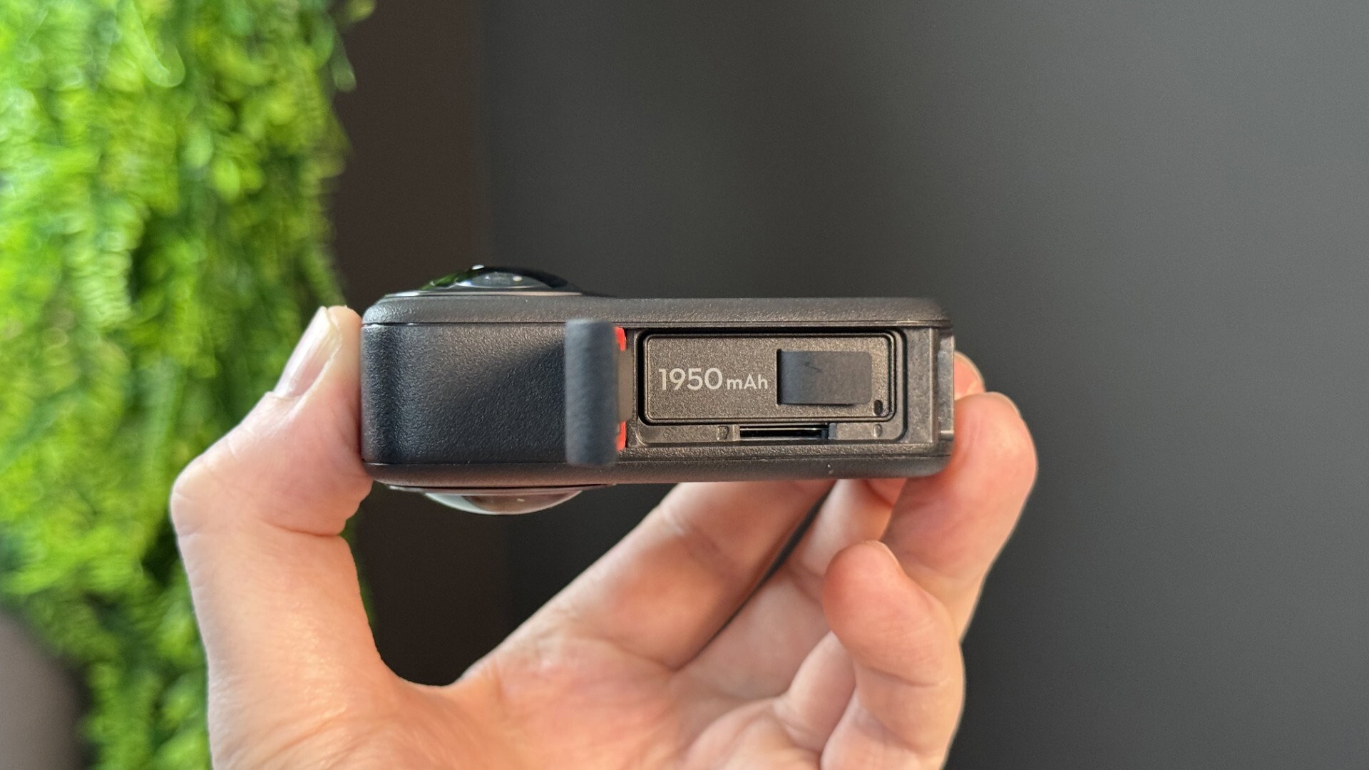

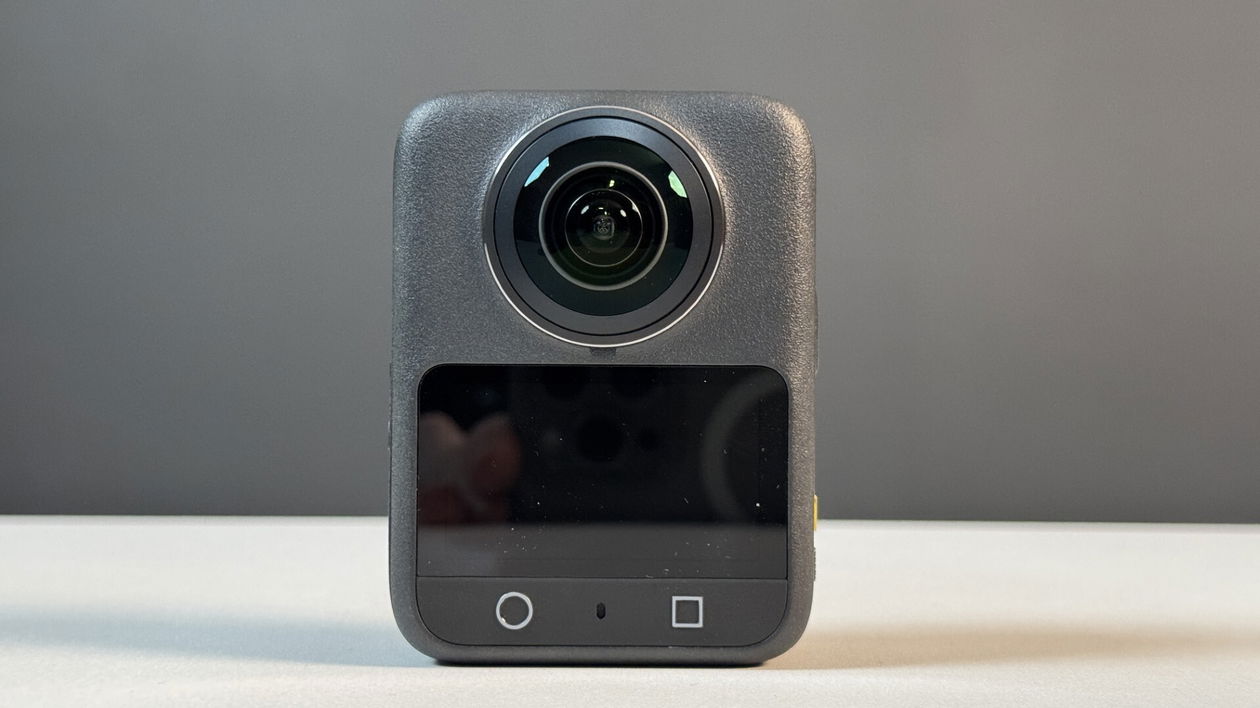

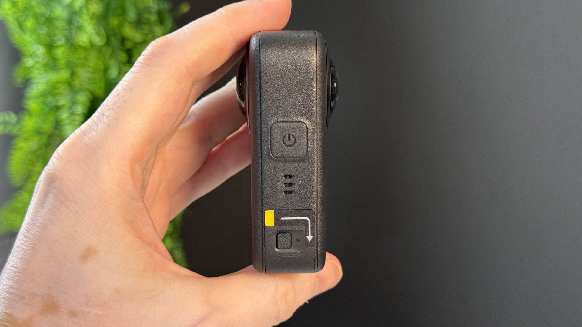

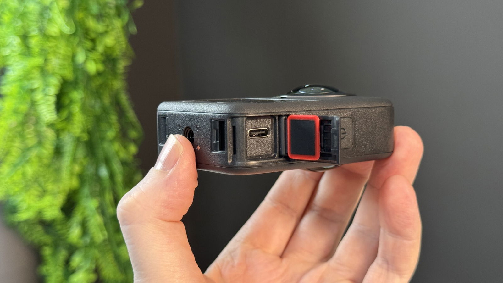

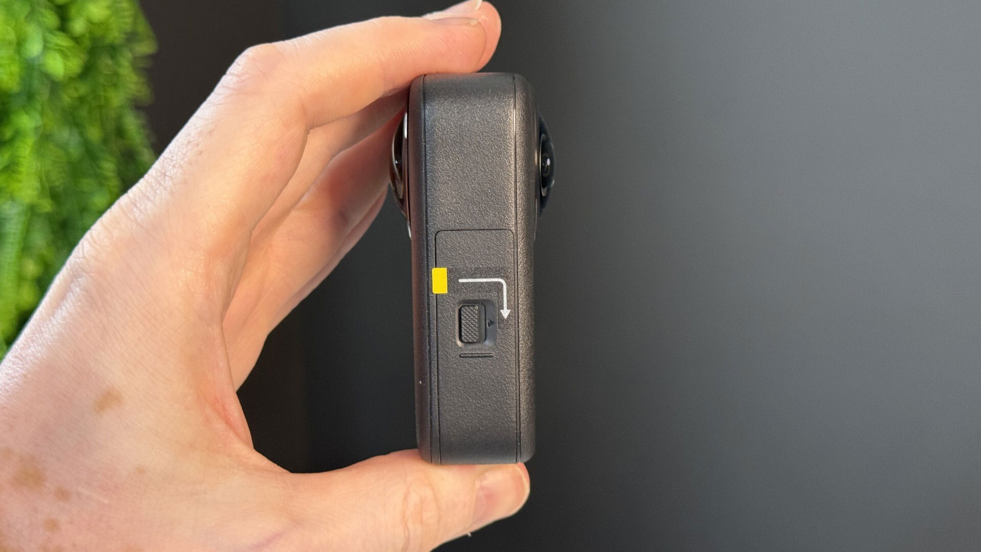

L’Osmo 360 è contraddistinta da una costruzione compatta e funzionale: il corpo pesa soltanto 183 grammi e al suo interno troviamo un processore ad alte prestazioni, una batteria compatibile con la linea Osmo Action e una serie di componenti progettati per lavorare anche in condizioni ambientali difficili. La videocamera può essere tenuta nel palmo di una mano, e trasmette immediatamente una sensazione di solidità costruttiva, frutto di un design compatto e ingegnerizzato con cura.

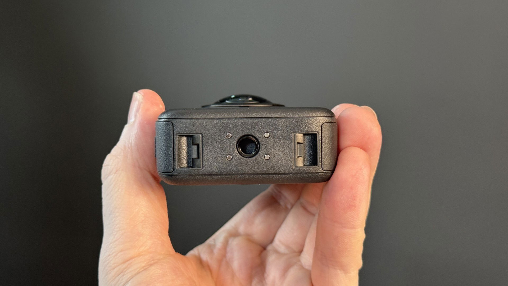

Fisicamente la Osmo 360 è una monoscocca dual-lens, in cui le due lenti sporgenti si trovano perfettamente opposte lungo l’asse verticale, in modo da coprire l’intera sfera visiva. DJI ha adottato un sistema di aggancio magnetico a rilascio rapido, che permette di fissarla a una serie di supporti compatibili, come bastoni, pettorine o montature per casco. Sulla scocca si trovano una porta USB-C, uno sportellino per l’alloggiamento della scheda microSD, e alcuni tasti fisici per l’accensione, il cambio modalità e l’avvio della registrazione.
