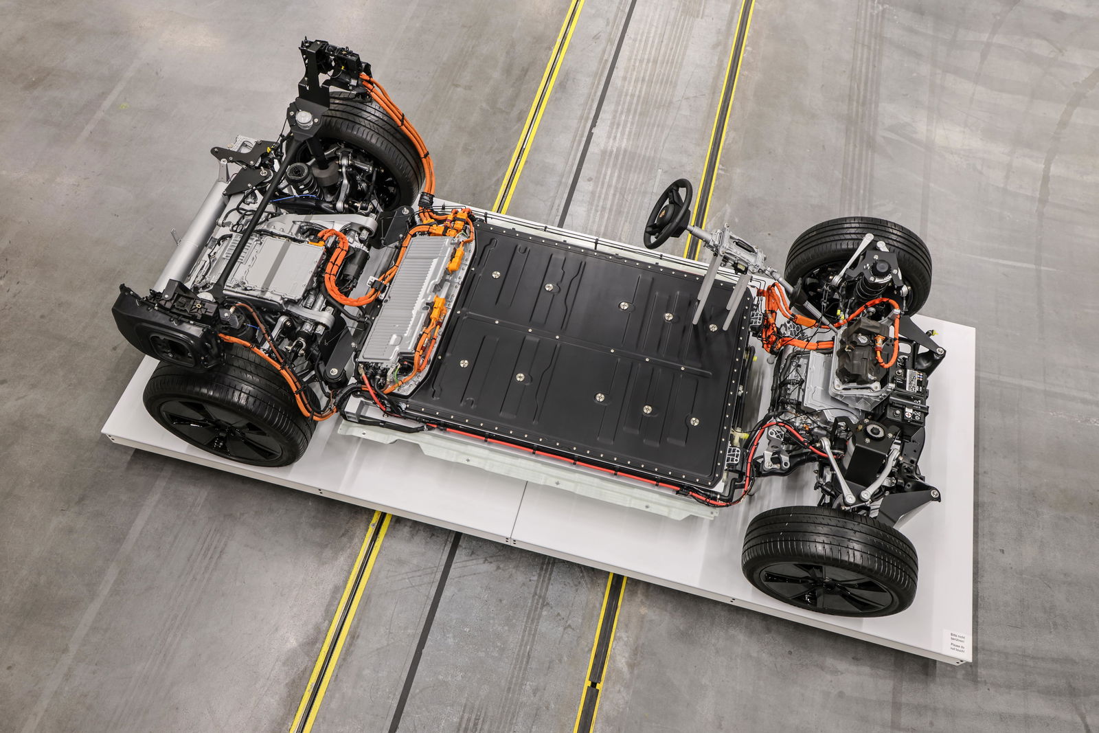

Tutto parte dalla singola cella, l'elemento base di ogni batteria. Porsche utilizza principalmente celle a sacchetto (Pouch-Cell), il cui design prevede strati alternati di anodo, catodo e separatore, immersi in un elettrolita e racchiusi in un foglio di alluminio rivestito. È all'interno di questa architettura apparentemente semplice che si gioca la partita delle prestazioni. Durante la carica, gli ioni di litio migrano verso l'anodo, tipicamente composto da grafite e silicio, mentre durante la scarica si spostano verso il catodo, spesso a base di Ossidi di Nichel-Manganese-Cobalto (NMC).
La sfida principale è gestire l'invecchiamento, un processo naturale che porta alla perdita di capacità (SOH_C) e all'aumento della resistenza interna (SOH_R). Questo degrado è influenzato da tre parametri chiave: la temperatura, lo stato di carica (SOC) e la corrente utilizzata. Temperature e stati di carica elevati, così come correnti intense, possono accelerare l'invecchiamento, portando a fenomeni come la formazione di crepe nelle particelle dei materiali attivi o la placcatura di litio sull'anodo, che riducono irrimediabilmente le prestazioni e la vita utile della batteria.
Durata e ricarica lampo, l'equilibrio possibile
Come fa Porsche a garantire sia una lunga durata che tempi di ricarica eccezionalmente brevi, come dimostrato dalla Nuova Taycan capace di passare dal 10% all'80% in soli 18 minuti? La risposta risiede in un approccio olistico che combina chimiche delle celle stabili con sistemi di gestione e controllo sofisticati.
Il Battery Management System (BMS) gioca un ruolo da protagonista. Monitorando costantemente temperatura, tensione e corrente, il BMS adatta i parametri di funzionamento per ottimizzare le prestazioni e minimizzare lo stress. Porsche testa le sue batterie in condizioni estreme, simulando profili di guida dinamica, cicli di ricarica rapida intensivi (anche al 100%) e temperature che vanno da -30°C a oltre 60°C.
Un sistema di raffreddamento attivo, efficace anche a veicolo parcheggiato, mantiene le celle nell'intervallo di temperatura ideale (tra 25°C e 30°C), mentre modalità specifiche come la "Battery care mode" aiutano a preservare la batteria durante lo stoccaggio, limitando lo stato di carica. Per la ricarica rapida, la chiave è evitare la placcatura di litio, un fenomeno che si verifica quando gli ioni arrivano all'anodo più velocemente di quanto riescano a diffondersi al suo interno, specialmente a basse temperature o alti SOC.
Il BMS, grazie a sensori precisi e software avanzato, controlla la corrente di carica in modo dinamico, tenendo conto di temperatura, SOC e stato di salute della batteria (SOH), garantendo così una ricarica ultra-rapida ma sicura e sostenibile nel tempo. La Nuova Taycan beneficia di celle migliorate, un sistema di raffreddamento potenziato e la capacità di gestire correnti più elevate, alzando ulteriormente l'asticella (comunque il consiglio una volta arrivati a casa è di collegarla alla wallbox).
