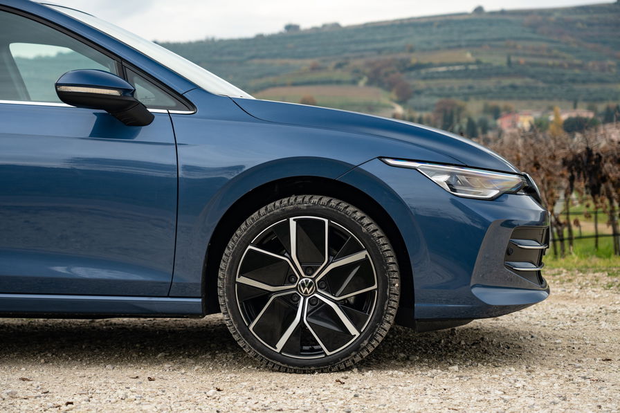

Con la nuova tecnologia Volkswagen, il plug-in assume tutta un'altra credibilità. Ora la proposta di una "doppia" motorizzazione - a metà strada tra un'auto totalmente elettrica e una termica - diventa davvero molto interessante. E lo diventa per qualsiasi automobilista. Perché oltre all'autonomia migliorata (140 km), l'efficienza di utilizzo è migliorata parecchio e la promessa di consumi contenuti trova (finalmente) un riscontro concreto. Anche quando la batteria è scarica perché l'auto si comporta come una "full hybrid" qualunque. La Golf è una delle principali protagoniste di questa trasformazione. Con una batteria più capace e più efficiente, un motore turbo benzina di nuova generazione e una strategia ibrida innovativa, la Golf eHybrid ridefinisce l'esperienza di guida ibrida, offrendo maggiore autonomia elettrica e una versatilità efficace per l'uso quotidiano e per i lunghi viaggi. L'ho provata, ed ecco cosa ne penso.

Sebbene l'aumento della massa, le qualità di guida della Golf sono rimaste totalmente inalterate anche su questa versione plug-in. Quindi: la Golf e-Hybrid si guida molto bene. Le dimensioni compatte hanno permesso di distribuire al meglio i pesi con la batteria sotto i sedili posteriori e il serbatoio sotto il bagagliaio.
I 204 CV sono più che sufficienti tanto per ottenere un'ottima efficienza quanto per divertirsi tra qualche curva qualora lo si desiderasse. La Golf scatta con brillantezza e il cambio automatico asseconda con grande precisione la richiesta di potenza adeguandosi sia alle condizioni sia allo stile di guida. Non ho mai avvertito nessuna incertezza anche durante il passaggio dal motore elettrico a quello termico: "l'ingresso" del 1.5 tsi è sempre fluido e poco rumoroso con le vibrazioni ridotte veramente al minimo.
