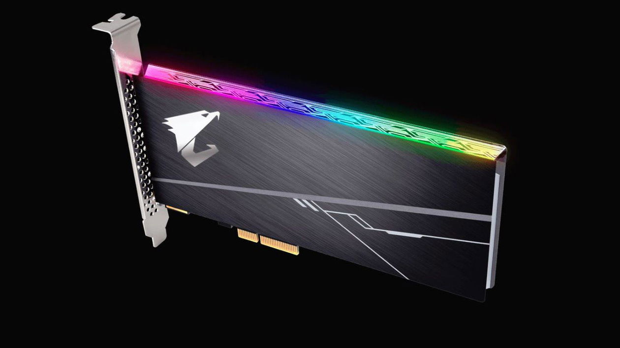

Dopo aver provato l’Aorus RGB in formato M.2 da 256 GB, Gigabyte ci ha inviato l'Aorus RGB AIC NVMe da 512 GB, versione in formato scheda PCI Express dell'SSD. L’azienda prosegue quindi nell’opera di differenziazione della propria offerta, che ormai da tempo non conta più solo motherboard e schede video, ma anche periferiche e componenti vari per consentire agli appassionati del brand di costruirsi un PC interamente a tema.
Come il precedente prodotto testato, anche in questo caso il vero elemento di differenziazione rispetto alla maggior parte degli SSD è dato dall’illuminazione LED RGB.
Caratteristiche
Il prodotto si presenta con interfaccia PCI Express 3.0 x4 NVMe 1.3 e un controller Phison E12 attorniato da memoria Toshiba BiCS 3 TLC a 64 layer. Sembra una piccola scheda video, ma fortunatamente non scalda e non produce la stessa rumorosità di una GPU.
L’illuminazione RGB è presente nella parte laterale, cioè quella visibile dalla finestra in vetro temperato o plexiglass di un case. La copertura dell’SSD vede la presenza del logo Aorus, un falco, ma differentemente dal modello M.2 questo logo non s’illumina.

La copertura è metallica, e il prodotto è davvero solido, con un peso di circa 350 grammi. Non fatevelo cadere dalle mani o rischierete di danneggiare il pavimento (scherziamo, ma nemmeno troppo). Nella parte posteriore ci sono delle feritoie per favorire l’uscita del calore dall’SSD.
