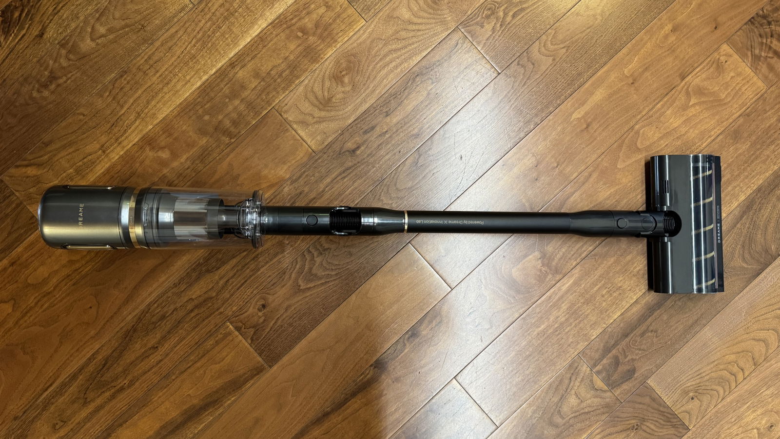

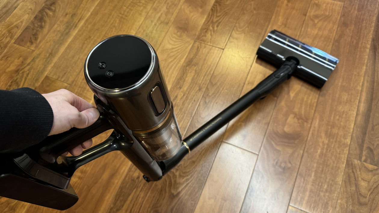

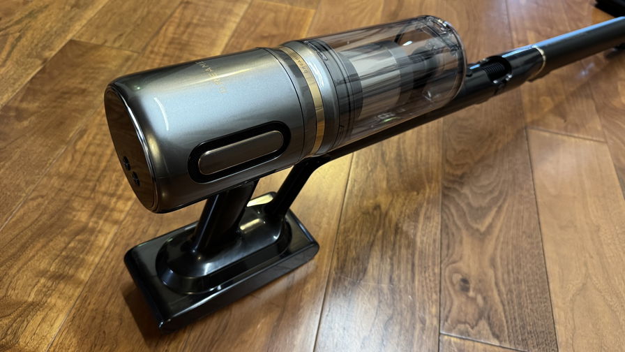

Il Dreame V20 Pro-A adotta un'architettura tipica degli aspirapolvere cordless moderni, con il motore e la batteria alloggiati nel corpo principale che funge da impugnatura. Il peso del solo corpo motore si attesta a 1,6 chilogrammi, salendo a 2,7 chilogrammi con il tubo e la spazzola principale montati.

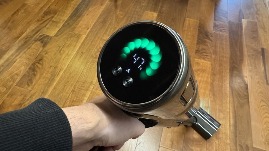

Il cuore è costituito da un motore brushless da 610 watt di potenza nominale, che eroga una potenza di aspirazione di 210 air watts con una depressione massima di 24 kilopascal. Per comprendere il significato pratico di questi valori, gli air watts rappresentano la misura più accurata dell'effettiva capacità di aspirazione poiché tengono conto sia della depressione generata che del flusso d'aria, a differenza dei watt nominali del motore che indicano solo il consumo elettrico. I 210 air watts del V20 Pro si posizionano sotto rispetto i modelli premium più costosi, ma comunque nella parte alta del mercato.

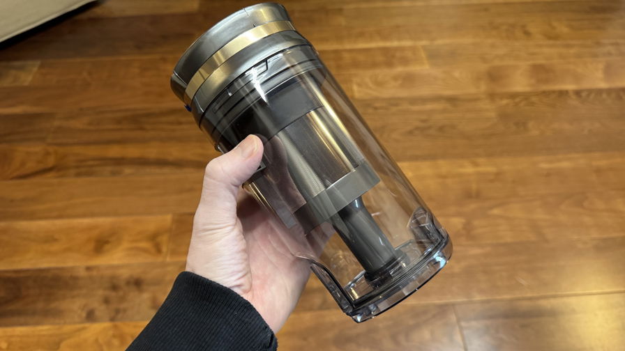

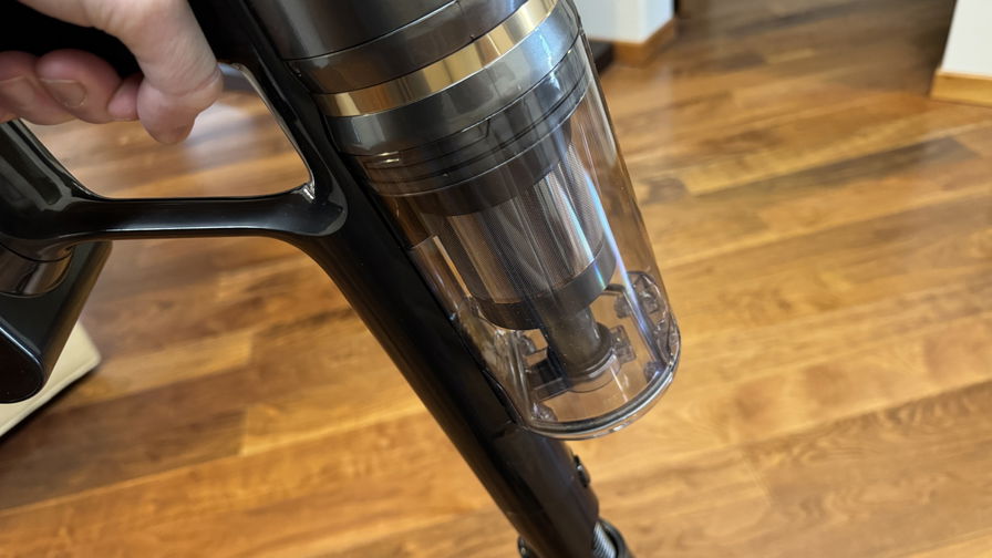

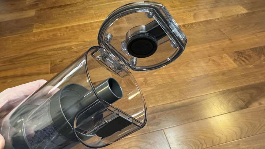

Il sistema di separazione ciclonica adotta una configurazione multi-cono che genera una forza centrifuga capace di separare le particelle di polvere dal flusso d'aria prima che raggiungano il filtro. Il contenitore della polvere ha una capacità di 0,5 litri, un valore che rappresenta un compromesso al ribasso rispetto agli 0,77-0,8 litri tipici dei modelli premium. In termini pratici, questo significa che in un'abitazione di medie dimensioni con presenza di animali domestici, potrebbe essere necessario svuotare il contenitore un paio di volte durante una sessione di pulizia completa. Il sistema di svuotamento adotta un meccanismo a sportello inferiore che si apre premendo un pulsante, permettendo ai detriti di cadere direttamente nel cestino senza dover toccare lo sporco. Tuttavia dovrete prima staccare l'intero cestello, un'operazione manuale non comodissima.

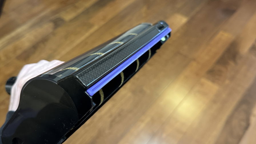

L'elemento tecnicamente più interessante del V20 Pro è il sistema GapFreeintegrato nella spazzola soft roller per pavimenti duri. Si tratta di un braccio meccanico controllato da un sensore a infrarossi che rileva la presenza di pareti o battiscopa e abbassa automaticamente una barriera morbida sulla parte anteriore della spazzola, riducendo teoricamente a zero millimetri la distanza tra la spazzola e l'ostacolo. Il meccanismo funziona attraverso un piccolo attuatore che estende il braccio di circa un centimetro quando il sensore rileva un'ostruzione verticale a meno di due centimetri di distanza. Nei test pratici, questo sistema migliora effettivamente la raccolta dello sporco lungo i battiscopa rispetto a una spazzola tradizionale, anche se non elimina completamente la formazione di una sottile linea di polvere negli angoli più stretti o dove il pavimento presenta irregolarità.

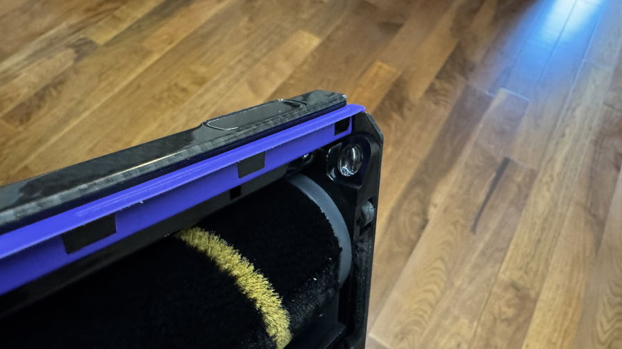

Il sistema TangleCut costituisce l'altra innovazione caratterizzante. A differenza dei tradizionali pettini anti-groviglio passivi presenti su molti aspirapolvere, il V20 Pro integra due lame rotanti motorizzate che tagliano attivamente capelli e peli mentre questi vengono aspirati. Le lame sono posizionate centralmente sulla spazzola soft roller e ruotano in sincronia con il rullo principale. Questo approccio si rivela più efficace dei sistemi passivi nel prevenire la formazione di grovigli, riducendo significativamente la frequenza con cui è necessario pulire manualmente la spazzola.

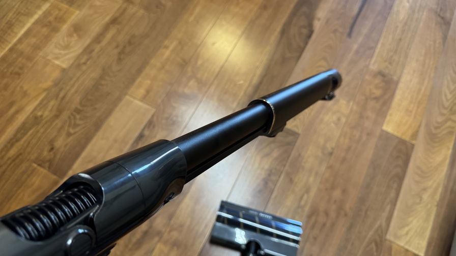

Il tubo telescopico rappresenta un'altra caratteristica distintiva, combinando due funzioni: si piega a novanta gradi nel punto centrale attraverso uno snodo controllato da un pulsante di rilascio, e si estende telescopicamente fino a circa 30 centimetri dalla lunghezza base. Questo permette di pulire sotto mobili bassi piegando il tubo mantenendo l'aspirapolvere in posizione verticale, e di raggiungere soffitti o mensole alte estendendo il tubo senza dover usare sgabelli.

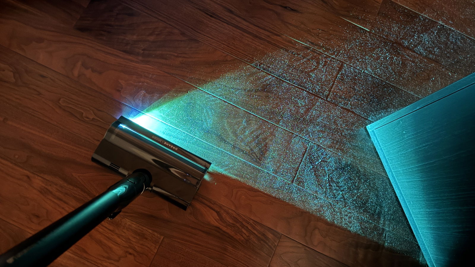

Il sistema d'illuminazione CelesTect utilizza LED verdi posizionati nella parte anteriore della spazzola soft roller che proiettano luce radente sul pavimento. Dreame sostiene che questo renda la polvere fino a sedici volte più visibile rispetto all'illuminazione ambiente, una affermazione che nei test si è rivelata sostanzialmente veritiera in condizioni di scarsa luminosità ma meno efficace con luce naturale intensa. Il sistema di rilevamento intelligente dello sporco Smart Dirt Detection impiega sensori ottici che valutano dimensioni e quantità delle particelle aspirate, regolando automaticamente la potenza di aspirazione. Le informazioni vengono visualizzate su un piccolo display LCD posizionato sull'impugnatura che mostra la modalità di funzionamento, il livello di carica residua della batteria espresso in percentuale, e eventuali alert di manutenzione come filtri da pulire o spazzole bloccate.

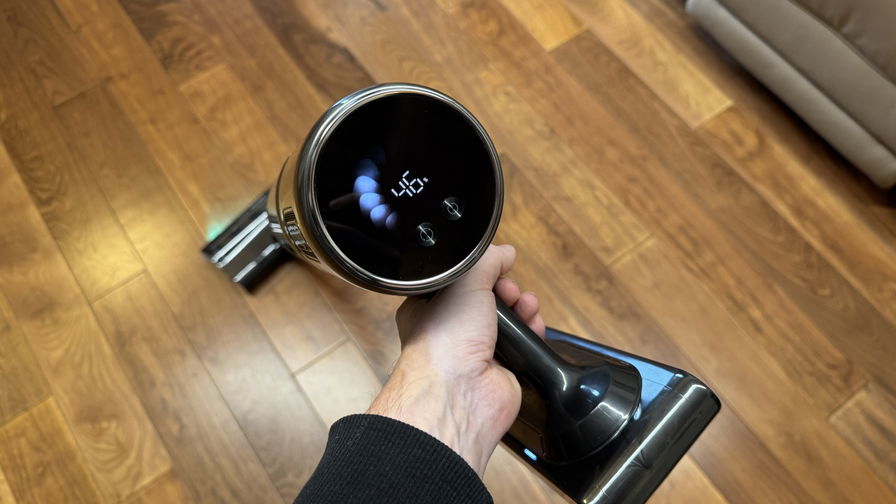

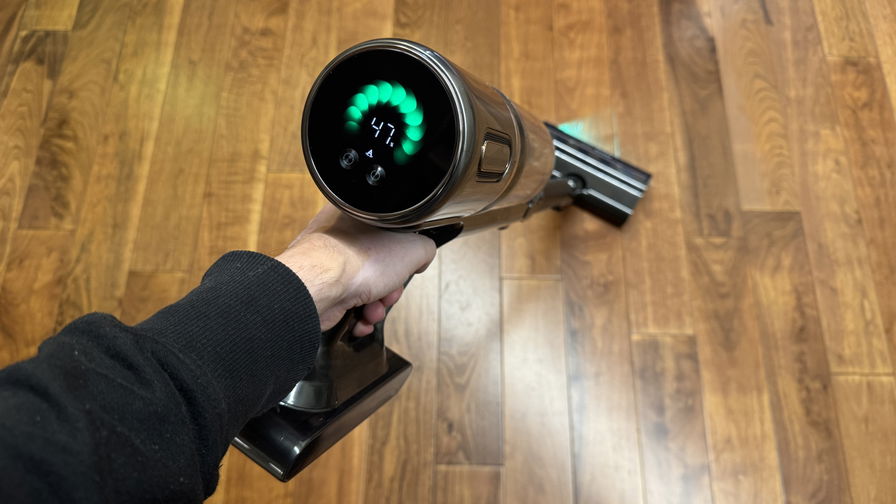

Le modalità di funzionamento sono tre: Eco per pulizie leggere con massima autonomia, Auto che regola automaticamente la potenza in base al sensore di sporco e al tipo di superficie, e Turbo per la massima potenza su sporco ostinato. Il passaggio tra le modalità avviene tramite un pulsante dedicato sul corpo motore, con feedback visivo sul display.

L'utilizzo quotidiano del Dreame V20 Pro-A inizia con un assemblaggio intuitivo e che richiede pochi secondi: il tubo s'innesta nel corpo motore con un semplice scatto, e la spazzola si collega al tubo con lo stesso meccanismo. Non sono necessari attrezzi e i punti di connessione risultano solidi, senza giochi o oscillazioni durante l'uso. Il bilanciamento del peso durante la prima presa in mano risulta buono, con il baricentro posizionato in modo da non affaticare eccessivamente il polso anche dopo sessioni di pulizia di venti-trenta minuti.
L'avvio avviene premendo il pulsante posizionato sotto al display. Alcuni utenti avrebbero preferito un interruttore a grilletto, soprattutto chi è abituato a una sessione di pulizia con molte interruzioni.

Il sistema GapFree AI mechanical arm mostra la sua utilità particolare proprio sui pavimenti duri lungo i battiscopa. Rispetto a una spazzola tradizionale che lascia una banda di polvere di uno-due centimetri lungo le pareti, il braccio estensibile riduce questo margine a pochi millimetri nella maggior parte dei casi. Il sensore a infrarossi rileva la parete con precisione e attiva l'estensione del braccio in modo fluido, anche se non istantaneo: c'è un ritardo di circa mezzo secondo tra il rilevamento e l'estensione completa, il che significa che se si procede troppo velocemente il sistema potrebbe non attivarsi correttamente. La tecnica ottimale consiste nell'avvicinarsi ai battiscopa con un movimento normale (non lento), mantenendo la spazzola a contatto con la parete per almeno un secondo. Nonostante l'efficacia migliorata, negli angoli a novanta gradi tra due pareti il V20 Pro lascia comunque una piccola quantità di polvere che richiede un intervento con la bocchetta per fughe, limite condiviso con tutti i concorrenti testati inclusi i Dyson.

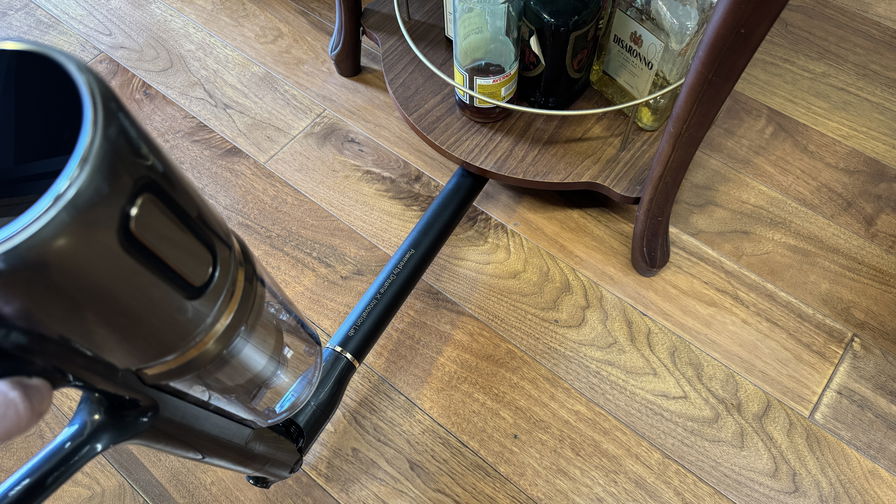

Il tubo flessibile ed estensibile si dimostra particolarmente utile in alcune situazioni specifiche. Per pulire sotto un divano basso o un letto con spazio ridotto, la possibilità di piegare il tubo a novanta gradi mentre si tiene l'aspirapolvere in posizione eretta elimina la necessità di inginocchiarsi o assumere posizioni scomode. Il meccanismo di blocco nella posizione piegata risulta solido e non cede sotto il peso o la pressione.
L'illuminazione LED CelesTect verde sulla spazzola soft roller risulta efficace soprattutto in condizioni di luce moderata o scarsa. La luce radente effettivamente evidenzia polvere e piccoli detriti che altrimenti passerebbero inosservati, rendendo più accurata la pulizia.
Il sistema Smart Dirt Detection che regola automaticamente la potenza di aspirazione in modalità Auto funziona in modo percettibile: quando si aspira una zona con accumuli visibili di sporco, si sente il motore aumentare di regime. Passando su aree già pulite, il motore rallenta per preservare la batteria. Questo comportamento adattivo si traduce in un uso più efficiente dell'energia e contribuisce ad estendere l'autonomia reale. Tuttavia, la reattività del sistema non è istantanea: c'è un ritardo di uno-due secondi tra il momento in cui la spazzola incontra lo sporco e l'aumento di potenza, il che significa che i primi centimetri di un accumulo potrebbero non essere aspirati con la massima efficienza. Rallentando leggermente il movimento si permette al sistema di adattarsi correttamente.

Lo svuotamento del contenitore della polvere da 0,5 litri è meno comodo rispetto ad altri modelli, poiché richiede la rimozione fisica dal corpo principale, operazione con cui bisogna prendere un po' di dimestichezza.
