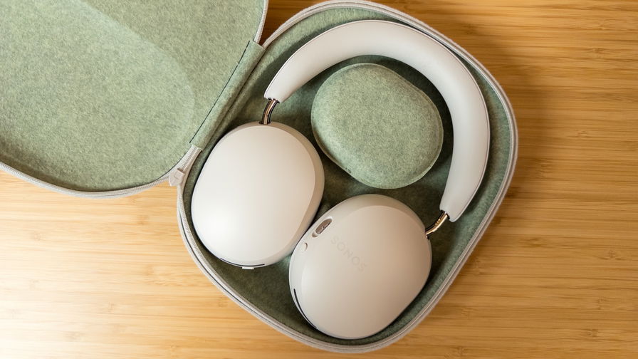

Cancellazione Passiva del Rumore (Isolamento Acustico)
Questo approccio, spesso chiamato anche isolamento acustico, non si basa su componenti elettronici attivi, ma sfrutta puramente le proprietà fisiche dei materiali e la progettazione costruttiva delle cuffie o degli auricolari per creare una barriera fisica che ostacola il passaggio del suono dall'esterno all'orecchio dell'utente. Gli elementi chiave includono:
  • Materiali fonoassorbenti e fonoisolanti: L'uso di schiume dense, plastiche spesse, cuscinetti auricolari (pad) ben imbottiti e sigillanti, e materiali specifici per gli inserti auricolari (come silicone o memory foam per gli auricolari in-ear).
  • Design e vestibilità: La forma stessa delle cuffie è cruciale. Le cuffie over-ear (circumaurali) che avvolgono completamente l'orecchio, o gli auricolari in-ear che sigillano il canale uditivo, offrono tipicamente il miglior isolamento passivo. Una buona aderenza e una chiusura ermetica sono fondamentali per massimizzare l'effetto. La cancellazione passiva è intrinsecamente efficace su una gamma più ampia di frequenze rispetto all'ANC, funzionando particolarmente bene contro i rumori a media e alta frequenza, come le voci umane, il ticchettio di una tastiera, o suoni più acuti e improvvisi. Tuttavia, la sua efficacia complessiva nella riduzione dei decibel, specialmente per i rumori profondi e persistenti a bassa frequenza, è generalmente inferiore a quella di un buon sistema ANC. Un vantaggio chiave è che funziona sempre, indipendentemente dal fatto che il dispositivo sia acceso o meno, e non richiede energia.
Immagine id 26735
È importante sottolineare che la maggior parte delle cuffie e degli auricolari moderni dotati di ANC integrano anche un significativo livello di cancellazione passiva del rumore. Le due tecnologie, seppur diverse, lavorano in sinergia: l'isolamento passivo blocca una porzione iniziale del rumore su tutte le frequenze (soprattutto le alte), mentre l'ANC si concentra attivamente sull'eliminazione dei residui, in particolare quelli a bassa frequenza più difficili da bloccare fisicamente. Questa combinazione offre l'esperienza di riduzione del rumore più completa ed efficace.
