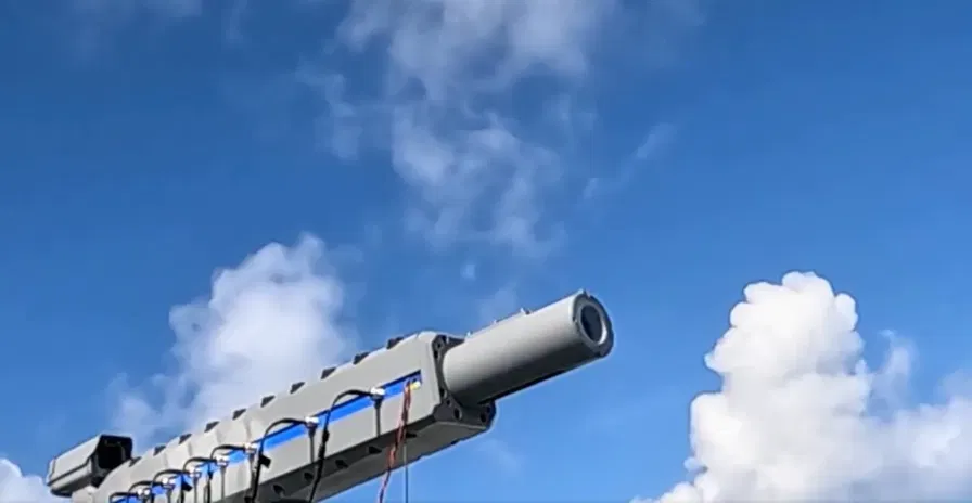

Il Giappone ha testato con successo un cannone elettromagnetico marittimo di medio calibro da una piattaforma offshore, continuando a migliorare le proprie difese di fronte alle crescenti minacce alla sicurezza regionale.
Per il test, la Forza di autodifesa marittima giapponese (JMSDF) ha collaborato con l'Acquisition Technology & Logistics Agency (ATLA), una divisione del Ministero della Difesa giapponese. Ci sono ancora poche informazioni specifiche su cosa e quando è stato condotto.
Il 17 ottobre, l'ATLA ha annunciato il successo dei test, affermando che si trattava della prima volta che una nazione raggiungeva una simile impresa, dal momento che i cannoni a rotaia marittimi sono ovviamente montati sulle navi. Il Giappone spera di utilizzare il cannone a rotaia sia a terra che in mare. Pertanto, il test rappresenta un progresso significativo per questa nuova tecnologia.
Insieme all'annuncio pubblicato sulla piattaforma X (in precedenza Twitter), ATLA ha allegato uno splendido filmato del cannone elettromagnetico in azione, che mostra il lancio dei proiettili da varie angolazioni. Il Ministero della Difesa giapponese (MoD) ha annunciato di aver deciso di sviluppare un sistema d'arma elettromagnetico per intercettare missili ipersonici ostili all'inizio del 2022.
Inoltre, l'ATLA ha dichiarato che sta portando avanti il lavoro sul railgun elettromagnetico.
"Dall'anno finanziario 2016, abbiamo studiato le tecnologie alla base dei railgun. Negli studi, abbiamo lavorato sull'aumento della velocità di lancio e sulla definizione di tecnologie dei materiali per le rotaie, che hanno caratteristiche di elevata resistenza alla corrente", ha dichiarato un portavoce di ATLA.

Un railgun è un'arma elettromagnetica in grado di sparare proiettili a una velocità di circa Mach 7, ovvero sette volte la velocità del suono, su obiettivi come navi, missili e aerei. Da tempo è stato previsto e dichiarato da alcuni funzionari giapponesi che il Paese vuole combinare il suo sistema railgun con missili a lungo raggio per aumentare la sua capacità di intercettare obiettivi aerei.

Sebbene siano disponibili solo pochi dettagli sul railgun di ALTA, le specifiche attuali del prototipo di railgun elettromagnetico di medie dimensioni di ATLA, inizialmente avvistato nel maggio di quest'anno, sottolineano che l'arma può sparare proiettili in acciaio da 40 mm da 320 g (o 0,7 libbre).
Secondo un precedente rapporto pubblicato da Shephard Media, il railgun ATLA utilizza cinque megajoule (MJ), o cinque milioni di joule (J), di energia di carica. Può sparare proiettili a una velocità di circa 2.230 m/s (Mach 6,5). 20 MJ di energia di carica è l'energia che ATLA vuole utilizzare alla fine.
