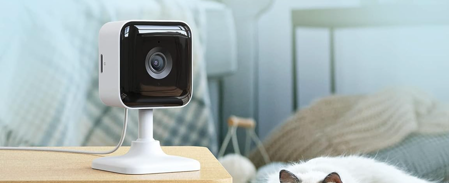

Un’altra ragione, sempre più diffusa, riguarda il controllo di bambini, animali domestici o persone anziane. Una videocamera da interno consente di tenere sotto controllo ciò che accade in casa anche quando si è fuori, offrendo una tranquillità preziosa a chi si prende cura di altri. Infine, sempre più persone utilizzano le videocamere per monitorare le consegne a domicilio o gestire gli accessi, magari integrandole con i migliori dispositivi compatibili con Alexa. Poter vedere chi suona alla porta, rispondere da remoto e controllare i movimenti attorno all’abitazione rende tutto più sicuro e pratico.
Immagine id 6967
Interna o esterna, quale scegliere?

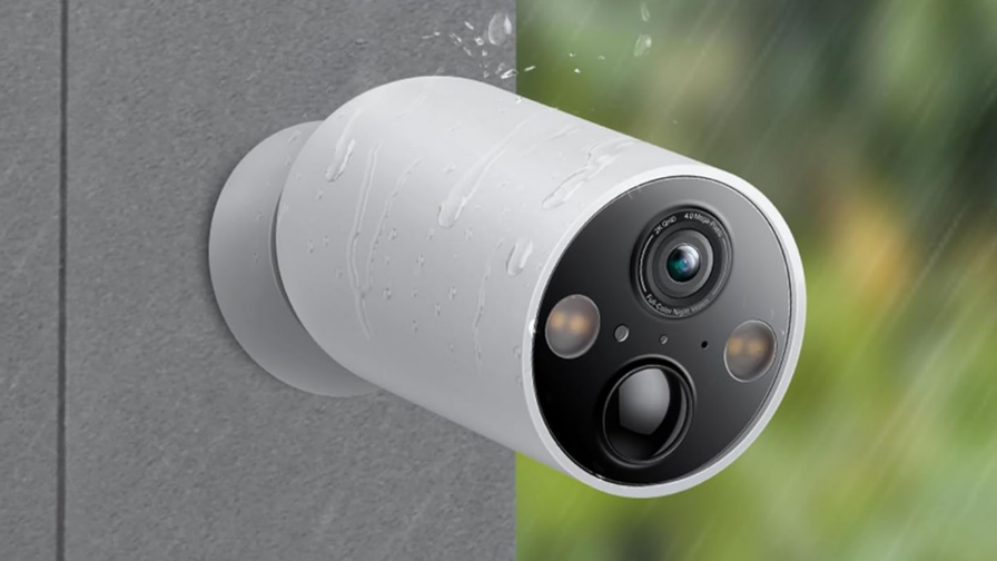

Ovviamente dipende quale punto della casa necessitiate di coprire. Esistono modelli pensati appositamente per gli interni, altri per gli esterni. Le videocamere da interno sono generalmente più compatte, discrete e facili da installare. Sono ideali per monitorare ambienti come il soggiorno, l’ingresso, la cameretta dei bambini o la stanza in cui si trovano animali domestici. Non devono resistere agli agenti atmosferici, quindi possono avere un design più minimal e costi contenuti.
Le videocamere da esterno, invece, devono essere progettate per resistere a pioggia, vento, caldo e freddo. Spesso sono dotate di custodie impermeabili, visione notturna a infrarossi e sistemi di rilevamento del movimento più sofisticati, in grado di distinguere tra persone, animali e veicoli. Sono perfette per sorvegliare giardini, cortili, cancelli, garage o altri punti d’accesso critici. In entrambi i casi, la scelta dovrebbe essere guidata da fattori pratici come:

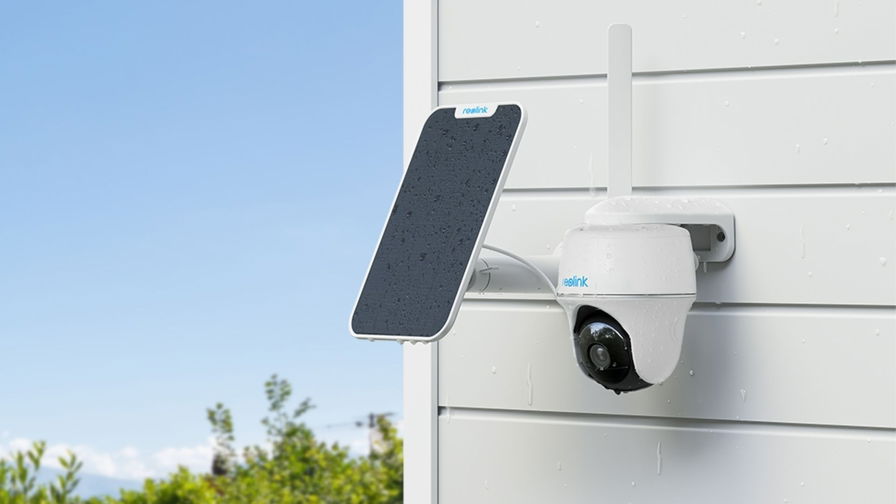

Reolink Go PT Plus
Quando si desidera installare una videocamera di sorveglianza in una zona priva di copertura Wi-Fi, una valida alternativa è rappresentata dai modelli dotati di connettività 4G. Questo tipo di telecamera sfrutta la rete mobile per funzionare in completa autonomia, senza bisogno di una connessione wireless domestica. È proprio questa capacità di utilizzare il 4G a renderla interessante rispetto alle classiche videocamere da esterno. Oltre alla connessione mobile, è progettata per funzionare anche in assenza di una fonte di alimentazione elettrica tradizionale. A tale scopo, è incluso un pannello solare, facilmente posizionabile vicino alla videocamera, che assicura un funzionamento continuo e indipendente. Questo la rende perfetta per contesti esterni come giardini, vialetti, parcheggi o spazi aperti dove l’accesso alla corrente è limitato o inesistente.

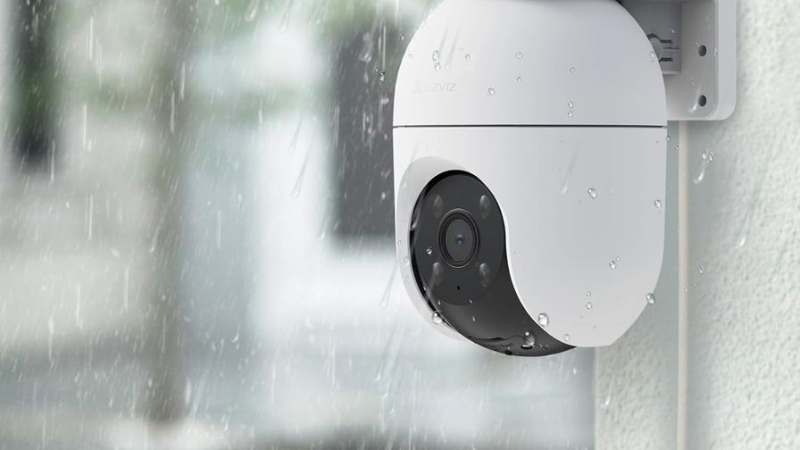

EZVIZ C7
Con la C7, EZVIZ propone una soluzione di videosorveglianza che ridefinisce il concetto di controllo domestico. Questo modello è progettato per offrire una visione completa grazie alla rotazione motorizzata a 360 gradi, eliminando ogni angolo cieco e permettendo all’utente di muovere l’inquadratura con facilità. A renderla davvero unica è il doppio sensore 2K+ indipendente, che consente di osservare la scena da due angolazioni differenti, anche contemporaneamente, oppure di combinarle per una visuale ancora più ampia e dettagliata. Lo zoom fino a 8x permette di avvicinarsi ai particolari senza compromettere la qualità dell'immagine, mentre la connettività Wi-Fi dual-band assicura prestazioni affidabili anche in ambienti con rete congestionata. Compatibile con gli assistenti vocali Alexa e Google, la videocamera si integra perfettamente con l’ecosistema smart della casa.
