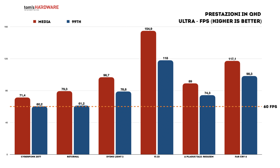

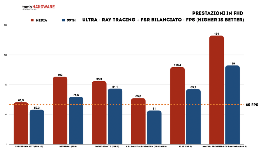

Abbiamo eseguito alcuni benchmark con diversi giochi per misurare le prestazioni della configurazione e darvi un'idea di come potrete giocarci. Abbiamo incluso sia i risultati in QHD (1440p) in rasterizzazione classica, che quelli in FHD (1080p) con ray tracing e FSR attivi. In questi ultimi, l'upscaler è stato impostato in tutti i giochi sul profilo "bilanciato".
Immagine id 29432
In rasterizzazione, la Radeon RX 7700 XT abbinata al Ryzen 5 7600X permette di giocare in QHD senza problemi, anche quando si parla di giochi pesanti come Cyberpunk 2077. Nel titolo di CD Projekt RED siamo sempre abbondantemente sopra i 60 FPS medi, mentre in giochi più leggeri come F1 23 si arriva fino a oltre i 150 FPS medi, quindi è possibile sfruttare bene anche un monitor ad alto refresh rate.

Con il ray tracing attivo la situazione è diversa, lo sappiamo: anche in Full HD la Radeon RX 7700 XT fatica un po' a dettagli massimi, come si vede in Cyberpunk 2077 e A Plague Tale: Requiem. Per aumentare il framerate potete abbassare un po' la qualità degli effetti ray tracing, o impostare un profilo "prestazioni" sul FSR.

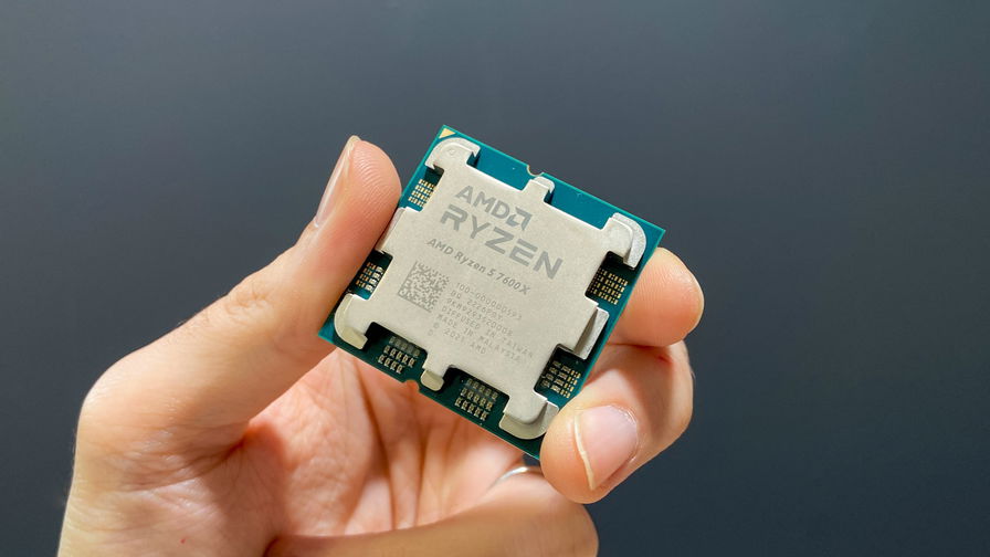

Il Ryzen 5 7600X è un processore che abbiamo imparato a conoscere molto bene in questi anni: è versatile, economico e si presta bene a praticamente qualsiasi configurazione di fascia media, non solo quelle dedicate al gaming. Mette a disposizione 6 core basati su architettura Zen 4 e 12 thread, arriva in boost fino a 5,3GHz ed è equipaggiato con 32MB di cache L3. Il TDP è invece di 105 watt.

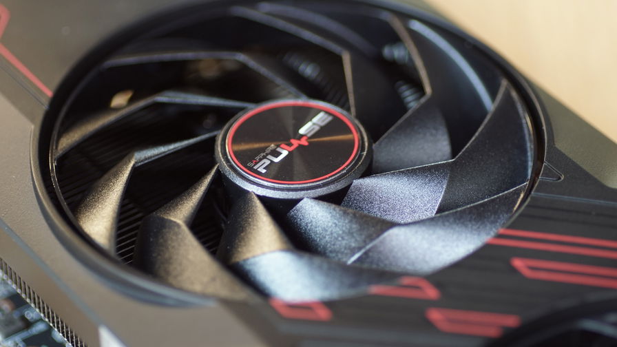

La Radeon RX 7700 XT ha guadagnato popolarità scendendo di prezzo, come spesso accade per le GPU di AMD. A poco più di 400 euro è una scheda decisamente valida, che in questa personalizzazione Sapphire Pulse risulta compatta, silenziosa e con temperature sempre sotto controllo, che a stento toccano i 60°C di picco.

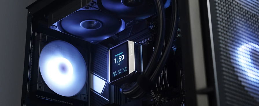

Per tenere sempre fresco il nostro Ryzen 5 7600X, anche in estati caldissime come questa, abbiamo scelto un dissipatore a liquido DeepCool Mystique 240. Si tratta di un AIO da 240mm abbastanza classico, che integra sulla pompa uno schermo LCD da 2,8” su cui è possibile mostrare vari parametri, tra cui ad esempio la temperatura del processore per averla sempre sott’occhio.

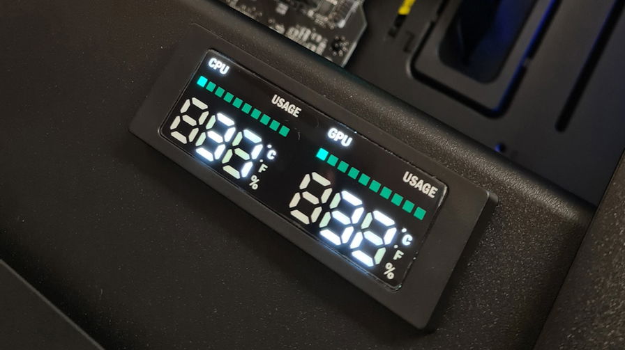

Per ospitare tutti i componenti la scelta è ricaduta sul DeepCool CH560 Digital, chassis mid tower completo, che non solo ha tutto lo spazio che ci serve, ma integra quattro ventole (tre davanti, una dietro) che, abbinate a quelle del raffreddamento a liquido, permettono di avere un airflow completo senza ulteriori spese. In frontale è in mesh e assicura il passaggio dell’aria per il raffreddamento, l’alimentatore è nascosto e sul lato, in basso, è presente un piccolo display a segmenti dove si possono visualizzare varie informazioni sui sensori, come temperatura di processore e scheda video.
